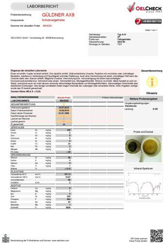

Hab mal noch was Anderes.
60 Jahre alte Getriebeöl-Erstbefüllung aus dem Jahr 1959 bei unserem Traktor.
Gar nicht mal so übel, oder?

@Leon596 schrieb am 28. Juli 2019 um 02:44:49 Uhr:
Das muß ja das allerbeste empfohlene Öl gewesen sein ! Nach wieviel tausend Meinungen hat man das rausgefunden ?
Würde heutiges Hightechöl auch noch 60 Jahre haltbar sein ? :cool:
60 Jahre ist eine sehr lange Zeit und es darf davon ausgegangen werden daß wohl irgendwann mal eine Reparatur erfolgte beider das Öl erneuert wurde oder wenigstens teilweise... oder ist der 60 Jahre in Deinem Besitz und Du weißt noch genau, da0 1968 nicht doch mal eine Dichtung am Getriebe gemacht wurde ?

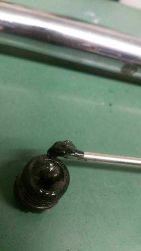

Die Zahl der Betriebsstunden liegt wahrscheinlich nicht so extrem hoch (gibt keinen Betriebsstundenzähler, früher Landwirtschaft im Nebenerwerb), das ist natürlich ein kleiner Vorteil.
Trecker ist 59 der 60 Jahre im Besitz meines Opas.
Getriebeöl und Öl der Seitenvorgelege wurde noch nie gewechselt.
Bzw. zumindest das Getriebeöl jetzt schon.
Motoröl in dem Zeitraum 2-3x
Opa ist nicht senil und unzuverlässig sondern hat leider ein besseres Gedächnis als ich.
Was man aber der Fairness halber doch erwähnen sollte ist Folgendes:

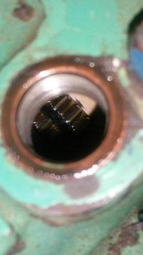

Schlamm im Getriebe muss auch erstmal geschafft werden. Siehe Bild.
Es handelt sich aber nicht um metallischen Abrieb, das ist nicht magnetisch.
Sondern da sieht man dann, dass das Öl halt doch fertig ist, seinen Job aber trotzdem noch gut erledigt hat.
Allerdings stellt eine brachiale Motorleistung von 8KW und eine Konstruktion der 50er Jahre von ZF vermutlich auch etwas unzerstörbares dar.
Schlamm
