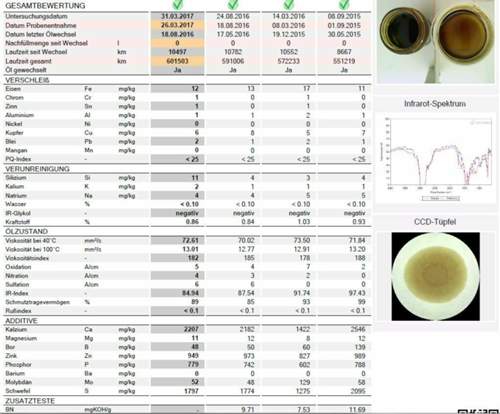

Und Wer beweist jetzt das es schlechter ist ? :D
Ich beweise zumindest wieder einmal, daß das nicht-selbstgemischte Shell Helix Ultra 0w-40 taugt. :D
https://turboseize.wordpress.com/.../
Anscheinend ist es dem Motor völlig egal, welches 0w-40 ich da reinkippe: HC, POA, GTL, full- oder low-SAPS, oder welchen Filter ich fahre: der mag einfach nicht verschleißen. Auch der fast über das gesamte Intervall im nicht-knallheißen Zustand klappernde Hydro macht sich bei den Verschleißmetallen nicht bemerkbar... schön.
Auf die TBN hatte ich diesmal verzichtet und mir den Aufpreis gespart; die vorherigen Analysen hatten ja gezeigt, daß die bei meinem Nutzungsprofil völlig unproblematisch ist.
Bin sehr gespannt darauf, wie sich das AV-L schlagen wird. Gestern haben die Hydros beim ersten Kaltstart nach einer Woche Standzeit auch kurz geklappert, danach war für den Rest des Tages Ruhe. So hatte ich mir das vorgestellt.
Uoa601k-shell-hu-0w-40
