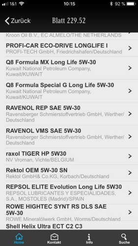

Ist ein veraltetes Produkt da es Nur ne MB 229.3 hat . Sicherlich kein schlechtes Öl aber für den gleichen Preis gibts da bessers. Der Nachfolger ist das Shell helix ultra mir pureplus Technologie. Wie viel davon Marketing ist und wie viel es besser ist wissen wir wohl alle nicht genau .
@Hunter123 schrieb am 22. März 2016 um 22:03:57 Uhr:
Dazwischen kam noch das HX8 mit der 229.5....
@Hunter123 schrieb am 22. März 2016 um 19:58:33 Uhr:

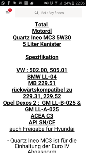

Sorry habe mich verschrieben es ist bei hyundai das total inedo mc3 nicht das ecs .
Zitiere mich mal selbst. Ist das einzige was 5W30 von total wo in den Freigaben auch hyundai erwähnt wird. Was ich jetzt so mal auf die schnelle gefunden habe . Siehe Bild
Nur, dass Hyundai keinerlei eigene Freigaben hat. Da gibt's nur API, ILSAC und ACEA, sonst nix. 😉
Allerdings haben Hyundai, Total und Shell scheinbar einen gegenseitigen Werbevertrag für deren Öle. 😁
Darum ist es auch nur empfohlen.
http://www.lubadmin.com/upload/produit/FichePDF/lang_44/5832.pdf

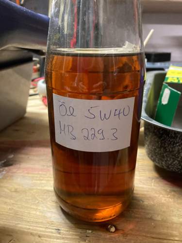

Edit2: @sstaB, das Shell Helix HX7 10W-40 nach Blatt 229.3 wurde hinzugefügt.
