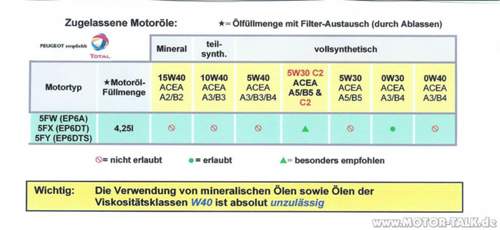

Eine qualifizierte Antwort kann nur der erwarten der Daten zum PKW, KW, MKB, Km-Stand, Fahrprofil und BJ einstellt.
Für diesen zweck kann man im Profil die Daten unter Fahrzeuge von seinem PKW oder Bike eingeben.
Laurin im Profil habe ich alle Angaben, bei beiden Fahrzeugen, gemacht die dort gefragt sind.
PKW: Peugeot 207 CC Automatik 1,6 120 VTi, Sauger mit Saugrohreinspritzung
KW: 88 KW / 120 PS
MKB: 5FW ( EP6A )
Euro: 4 wegen der Automatik, Schaltwagen wurden auf Euro 5 eingestuft
Sprit: Super 95 E5, E10 ist zugelassen will ich aber nicht
BJ: 09.09.2009
Km-St: ca. 64.100 Km
Mein Fahrprofil ist seit 2013 überwiegend extreme Kurzstrecke in der Stadt, zeitweise 60 Km über Land je nach Laune auf der BAB oder Bundesstraße und die Urlaubsfahrt von ca 4000-5000 Km. Im Jahr 2015 bin ich 8.220 Km gesamt gefahren. Vor 2013 bin ich auf etwa 12.000 Km gekommen. Der Serviceintervall beträgt normal 30.000 Km oder 2 Jahre. Ich lasse das Öl mit Filter einmal im Jahr wechseln. Erlaubt sind nur 0W30 C1-C2, kein A3/B4 mehr oder 5W30 C2 Öl. Ich hoffe die Angaben reichen. Ich hänge nochmal die Peugeotfreigabe an. Welche Ölviskosität würdest Du mir da empfehlen und achte auf die Fußnote im Anhang.
Vielen Dank und Gruß 207ccFeline
7825-463df1eaaf086-2
Warum denn nicht. ? Je leicht läufiger des Do besser. Dein Motor kann und wird dir nicht um die Ohren fliegen. Alle 0w40 und 5w40 öle erfüllen auch die Norm die für deinen Motor gefordert werden auch wenn er älter ist . Aber höhr die gerne noch die andren Meinungen an .
D.h. wenn ich 0w60 nehme ist das richtig top und total gut für meinen Motor?
