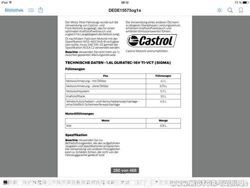

Guten Morgen , das Handbuch sagt , siehe Foto .

Was ich auch nicht versteh ist , das die Spezifikation c2 doch für Diesel ist??? Wenn ich das richtig versteh?!

also nur Castrol oder Ford Öl in 5w20 sonst (kann) "sonstwas " passieren !
so funktioniert Markenbindung mit Bangemachen .
Toll finde ich daß der Motor für eine 20er Visko konstruiert ist .
Persönlich würde ich das beste Xw20 meiner Lieblings Firma einfüllen
als Sparfuchs sogar 0w16 .

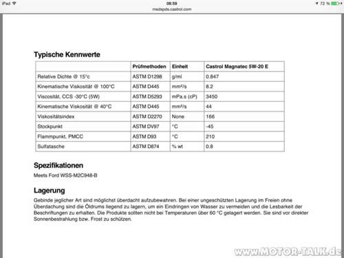

Hier ist das Datenblatt von dem Super Öl von castrol. Siehe Foto.
@Skenderbeu71 schrieb am 8. März 2015 um 09:02:00 Uhr:
Die 40° Viskosität ist bemerkenswert für mich: 44. Haben doch die 5W-30/40 dort um die 80 oder mehr.

Dieses Öl benutze ich im Fiesta MK7
Wie du sehen kannst ist dieses Öl weit weg von deiner 80 bei ner Visco bei 40 Grad .

Oha, wird ja immer interessanter. Was für eine Bandbreite die 5W haben! Jetzt lese ich schon von 44 bis weit über 80.
@Skenderbeu71
Interessant somal das 5w20 nach 948B ein ACEA A1 Öl ist und kein C2, bei den anderen schreiben sie wieder A5 und erst beim Diesel steht wieder was von C2 :rolleyes:
@AE01a
die einzige Bandbreite bei den 5W haben die Ford Öle dank abgesenkten HTHS, kein anderes Öl ist so dünnflüssig wie die Ford Plörre, nicht mal das ach so oft erwähnte 0w20 vom User "Aygo Club"
Ich denke auch , das das ein schreib oder Druckfehler ist. Aber so steht es da. Was macht man ich jetzt?
Was wäre den , wenn man ein 5W 40 mit ACEA A3/B3 in den Motor kippt. Außer das man die Garantie verliert?!
