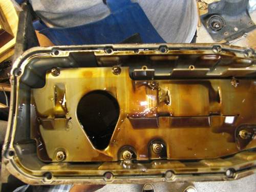

am 27. Februar 2013 um 15:41

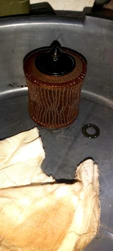

naja, die wanne ist halt seit 11 Jahren drin. und beim letzten Ölwechsel hab ich wohl etwas zuviel Öl eingefüllt. keinen halben liter denke ich. aber das hat die sache wohl begünstigt. :D
Original geschrieben von Jan0815
Die Wanne muss nach dem Abtropfen und auswischen mit einem Stück Küchenkrepp aussehen wie ein Neuteil, alles andere ist inakzeptabel.
Sollte dann ca so aussehen
196901-1473433736434-1155968-n
