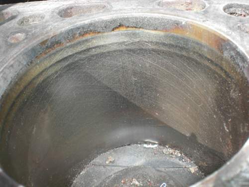

Vergleich 10W40 gegen 5W40 und warum ein 10W40 nicht wirklich das beste ist selbst bei anspruchslosen Bauernmotoren
Aber der Reihe nach , am Ende des Beitrags gibts Fotos ( siehe unten ) Bilder sind komentiert so das man Zeiten und Fahrzeuge auseinander halten kann
Wie ihr wisst haben meine Schwiegereltern 2 baugleiche Passats . Beide 90 PS , beide den RP Motor und bis vor einem Jahr exakt das gleiche Fahrprofiel . 2 x 7 KM am Tag + hier du da mal 2 KM um mit dem Hund gassi zu gehen . Beide BJ 91 , beide seid dem ersten Tag in Besitz der Familie .
Der Passat meines Schwiegervaters bekam vom ersten Tag an vollsynt Öl von VW laut Scheckheft 5W40 da mein Schwiegervater drauf bestand . Aktueller KM Stand ca 289000 KM . Als ich dann vor 11 Jahren in die Familie kam kümmerte ich mich um die Autos und den ÖWs . Ich nahm dann immer was mein Autodealer so da hat mal das 5W40 von Total ( damals noch nicht Energy ) mal das Castrol , Shell oder AD aber immer ein 5W40 . Wechselintervalle allerdings sehr unregelmäßig und auch überzogen da mein Schwiegervater der Meinung ist / war ein synt. Öl muss man nicht so oft wechseln und so kam es das manchmal das Öl auch nur alle 1 - 1/2 bis 2 Jahre gewechselt wurde trotz des extremen Kurzstreckenbetriebs . Das es scheinbar nicht geschadet hat habt ihr ja an den Bildern gesehen die ich einstellte und auch der Hohnschliff ist wie neu . Bemerkenswert auch wie sauber der Kopf von innen ist nämlich so wie es sein soll . Auch die Simmerringe ( außer von der NW da diese raus mußte wegen den Schafftis die wir gleich mit neu machten ) sind alle noch die alten und dicht .
Kommen wir nun zum Passat meiner Schwiegemutter . KM Stand 265400 : Sie ist der Meinung das ein 10W40 ausreicht ( sagt ihre AB Kollegin deren Mann KFZ Mechaniker bei VW ist ) . Des weiteren ist dieser Herr der Meinung das ein Vollsynt dem alten Motor schaden könne . So umgeölt habe ich das Auto dann aber trotzdem vor ca 3 Jahren da das Highstar dann letzen Endes billiger war als das 10W40 was Schwiegermutter lieber fährt , außerdem wusste sie da auch nix von ihrem Glück denn sie war ja nicht dabei . Der Passat bekommt allerdings schon immer regelmässig sein ÖW alle 15000 Km . Laut Scheckheft war anfangs auch von VW ein 10W40 eingefüllt und wurde bis vor 3 Jahren auch so eingehalten mit dem Unterschied das ich dieses ÖWs die letzten 11 Jahre machte und zähneknirschend immer das 10W40 eingefüllt habe was sie von dem Mann ihrer Arbeitskollegin mitgebracht hatte für 25 € dem Kanister . Seid einem Jahr hat sich das Fahrprofiel aber geändert . Das Auto von der Schwiegermutter hat nun den Luxus 2x am Tag 25 KM AB zu fahren und 10 Km Landstr. Was dem Motor natürlich sehr zu gute kommt . Aktuell war jetzt 2 x das Highstar drinne einmal das Meguin 5W40 und jetzt aktuell vor 4 Wochen gewechselt das Total Energy . 5W40
So kommen wir nun zum Hintergrund dieses Beitrages . Gestern habe ich mich ans Auto gemacht weil der Motor seid einer Woche Öl verliert ( Flecken auf der Straße )
Diagnose war schnell klar : Nockenwellensimmerring total am Ende , Simmerimg für die Zwischenwelle platt und der an der Kurbelwelle auch wo die Riehmenscheibe sitzt . Der ZR und Spannrolle natürlich total im Öl ertrunken also diesen auch gleich mit neu gemacht .
Als ich dann den Ventildeckel unten hatte .... Den Rest erklären die Bilder denke ich . Sauber ist anders aber hier kann man dann schön sehen wie das 10W40 die ganzen Jahre sein Arbeit gemacht hat und das nicht grade toll
3 Jahre ist es seid der Umölung her und wo ich mit den Fingern über die schwarzen Ablagerungen drüber bin lösen diese sich auch leicht ab . Aber es dauert wirklich lange bis so ein Motor auch mit guten Ölen wieder sauber ist ich denke nicht das der Motor solange er noch lebt wieder so sauber wir wie der des anderes Passats .
Natürlich wusste ich wie es unterm Ventieldeckel aussah den ich hatte ja vor 3 Jahren die Kopfdichtung gemacht Und da sah er genau so aus . Bilder davon existieren auch nicht hier im Therad . Was ich nur verdeutlichen wollte das sich nach 3 Jahren und rund 30000 Km noch nicht viel geändert hat außer das der Ventieldeckel den ich vor 3 Jahren von innen schön sauber gemacht hatte immer noch sehr sauber war und keinen neuen Ablagerungen dazu gekommen sind . Die Ablagerungen die man im Deckel noch sieht werden aber auch langsam weich .
Geht man jetzt davon aus das ein 10w40 für so einen Bauernmotor reicht sieht man leider das Motoren auch in einem besseren Zustand sein können wenn sie mit nem Synt. Öl gefahren werden das zu dem noch nicht mal so oft gewechselt worden ist wie das 10W40 . Wenn der Motor aber wirklich so anspruchslos ist wie es heist sollte ein 10W40 nicht solche Ablagerungen hinterlassen . Allerdings können diese alten Motoren bis zu 140 Grad Öltemp. erreichen , gemessen am Filter was bei weitem höhere Öltemps an den Kolben bedeutet und da komme ich dann doch ins Grübeln und stell mir die Frage ob dieser so genannte Bauernmotor mit seinen 4 Litern Ölfüllmege und dem großen Filter wirklich so anspruchslos ist ?
Habe auch zum Vergleich mal die Bilder beim Kopfdichtungsschaden vor 3 Jahren mal dran gehängt . Das der Ventieldeckel vor 3 Jahren so aussah hat aber weniger mit dem Öl zu tun als mehr mir dem KD schaden .
Bilder sind komentiert so das man Zeiten und Fahrzeug auseinander halten kann

Nochmal der Hohnschliff Passat1
