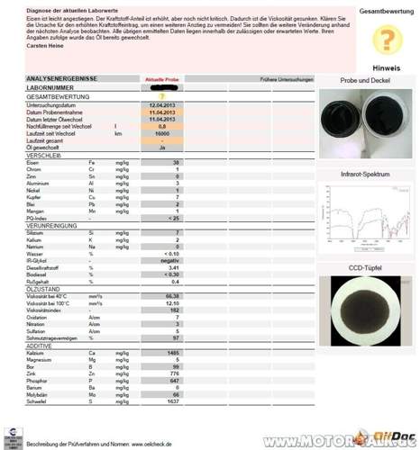

Original geschrieben von neverman
... und zum zweiten hat ein Diesel tendenziell eher mit Ölverdickung durch Rußeintrag zu kämpfen. Eher als ein Benziner, die haben wenn mit einer Ölverdünnung durch Kraftstoffeintrag zu kämpfen.
Stimmt nicht ganz und sollte man daher auch nicht pauschal behaupten.
Für Diesel ohne Dieselpartikelfilter oder mit 'offenem' (Nachrüst-) Dieselpartikelfilter stimmt es grundsätzlich schon, dass Ölverdünnung kaum auftritt und dass das Motoröl durch Ruß eingedickt wird, jedoch bei 'geschlossenen' (werksseitigen) Dieselpartikelfiltern, welche den Partikelfilter durch Kraftstoff-Nacheinspritzung regenerieren, ist Ölverdünnung durchaus ein bekanntes Problem (Kraftstoffeintrag ins Motoröl als Nebenwirkung der Partikelfilterregeneration). In Ford und Mazda Foren findet man u. a. eine Fülle an Praxis-Beispielen dazu.
Ölverdünnung beim Diesel kann also durchaus ein Thema sein und die alte Erfahrung, dass ein Diesel das Öl eher eindickt gehört zwar noch nicht in die Mottenkiste, ist aber z. T. überholt, weil kaum noch Pkw-Diesel ohne werksseitigem DPF ausgeliefert werden.
Welchen Einfluß Kraftstoffeintrag durch DPF-Regeneration auf das Motoröl haben kann, steht in diesem Artikel. ;)

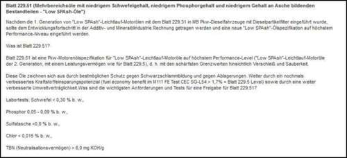

@Dima
Das ist mal ein richtig interessanter Bericht !!!!
Erschreckend finde ich den Satz : " Hydrocracköle werden diesen Anforderungen nicht mehr gerecht. "
Auch das sichtbare Ergebnis an den Lagerschalen sprechen für sich !
Was also wieder mal beweist ( worüber wir hier ständig diskutieren ) das der Unterschied zwischen HC und PAO größer ist als man denkt . Wir sprechen hier ja immer davon das sich das kaum mehr was gibt , in dem Fall sieht das aber anders aus !
Ob das jetzt nur bei den neuen Dieseln so ist oder nicht oder ob dieser Einfluss auch bei den Benzinern besteht sei mal dahin gestellt dann schließlich gibts hier nen deutlichen Unterschied .
Ich weis warim ich meinem Vollsynt . Öl Treu bleibe ! :D
Nun ... das getestete "HC" war ein SAE 10W40 (was heute die untere Grenze der Palette moderner Motoröle darstellt) ... als "PAO" wurde ein 5W30 genannt. Handelt es sich bei dem 5W30 um ein LL3 nach VW 50400/50700, wäre eigentlich auch dieses als HC einzustufen. Ganz allgemein fehlen zu den getesteten Ölen jegliche Hinweise auf Freigaben bzw. Herstellernormen und vorhandene Additivpakete. Dass beide LowAsh-Öle sind, ist bei Tests an DPF eigentlich zu erwarten.
Und nach wie vor gilt: HC ist nicht gleich HC ...
