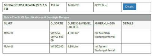

Wichtig: Motoröle der Spezifikation VW 50800 sind – im Gegensatz zu 50400 Motorölen – nicht rückwärtskompatibel. Das bedeutet, sie dürfen nicht in älteren VW-Motoren eingesetzt werden, sondern nur in den neuen, die genau diese Spezifikation erfordern.
Entgegen der hier verbreiteten Meinung bedeutet dies jedoch das die 1,5 TSI sehr wohl mit den 5 W30 LL 3 Ölen der VW Norm 50700/50400 betrieben werden können. Tatsächlich wird das 5W30 wohl immer noch als Erstbefüllung parallel in den 1,5 TSI Motoren verwendet. Zumindest bei den Konzerntöchtern.
Dagegen darf das 0W20 der VW Norm 50800 nicht bei den älteren Motoren, wie z.B. 1,4 TSI, verwendet werden, da ggf. Motorschäden drohen.

Hallo @tamwiri , aus Deinem Link, auf Seite 1 dieser Beitrag und Dein angehängtes Foto ist von einem älteren Skoda Oktavia ab 02.2017 und bei Modellen mit OPF kein 50200 mehr zulässig ist.
17. März 2019 um 18:03:02 Uhr
89075rgb
Der 1.5 TSI ACT Motor 110 kW gehört zur VW Baureihe EA 211 evo und wird ab Werk mit Öl zur erforderlichen VW-Norm 508.000 befüllt, nämlich Castrol Edge Professional LL IV FE 0W-20.
Auch beim 1.4er darf das 0W20 genommen werden, wenn die Vorraussetzungen erfüllt werden. Soweit ich weiss ab MJ2018. Hier kann man entweder 504 00 oder 508 00 nehmen.
