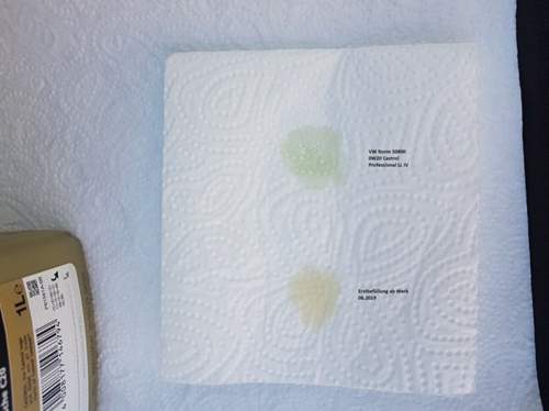

Kleines Experiment
Einfach mal Ölmessstab gezogen den Tropfen auf ein Weißes Zewa gemacht, und daneben einen Tropfen vom Castrol 0W20....
Ergebnis
Mein Golf scheint kein 0W20 drin zu haben.
Komisch..... Sollte ja laut VW drin sein .......
Im Anhang mal ein Bild auf dem der Unterschied zu sehen ist, damit man mal ein Gefühl dafür bekommt wie '' Grün '' das Öl im Neuzustand wirklich ist.
Für alle die Anzweifeln das es sich nicht um 0W20 handelt, bei dem bei mir eingefüllten Motoröl, möchte ich sagen, das man auch am Kriechverhalten der beiden Proben einen deutlichen Unterschied sehen kann ( siehe Bilder )
Die Tropfen sind nahezu zur gleichen Zeit auf das Zewa aufgetragen worden.
Ich hoffe ich konnte Helfen um dem Raten ein Ende zu machen.
20190828-111216klein

0W20 ist erst bei den E211 Evos drin. Die 1.4ler müssten noch 5W30 rein bekommen haben.

CZCA, allerdings etwas älter von 2016-2018, kenne ich etliche und die fahren mit 5W40 oder 5W30.
502.00 geht im Festintervall bestimmt, weil alte Motorgeneration. Dazu würde ich raten und ein Öl mit niedrigem Verdampfungsverlust wählen.
Öl mit Freigabe 504.00/507.00 kommt bei dir rein. Normalerweise ein 5W30
Warum überhaupt der Griff zum.0W-20, wenn unklar ist, was drin war ?
0W-20 ist nicht abwärtskompatibel, Motorschaden droht ggf.

Den E211 Evo gibts seit mitte 2017 (MJ2018) und die letzten 1.4er sind mit MJ2019 Geschichte. Bist Du dir mit BJ bzw. Modelljahr sicher?
Edit: CZCA ist 1.4l 92Kw. der ist Mitte 2018 (bei Start MJ2019) rausgeflogen. Also hast Du einen MJ2018, der noch 2018 gebaut wurde. Ergo älterer Motor -> 5w30
Die Aussage von VW ist nicht falsch bezogen auf MJ2019 Motoren
