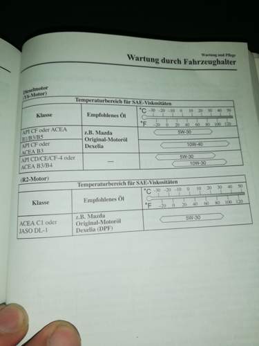

Guten Abend zusammen,
ich hoffe Ihr könnt mir helfen bei der Auswahl des richtigen Öls für meinen neu angeschafften Mazda 3 EZ 11/2009. HSN 7118 TSN ACY00003 X
Natürlich habe ich als erstes mal das Handbuch aufgeschlagen doch sind sind die Angaben für mich etwas unklar. Auf einer Seite wird klar gesagt das es für den Diesel ein Öl mit den Spezifikationen ACEA C1 oder JASO DL-1 sein muss. Eine Seite weiter steht bei dem Y6 Motor, den ich sehr wahrscheinlich habe, wieder was ganz anderes wie z.b ACEA B1/B3/B5
Ich habe Bilder des Handbuchs angehangen. Ich hoffe Ihr könnt mir hier weiterhelfen. Da ich "nur" 15 KM zur Arbeit habe, wurde mir mal ein 5W30 empfohlen....Ich hatte hier zu dem LIQUI MOLY Top Tec, 4500 3729 Motoröl tendiert was die ACEA C1 hat, kann ich das nehmen?
Das ich das Steuergerät zurück setzen muss habe ich auch schon gelernt, das könnte ein Kollege machen der bei Toyota arbeitet....
Vielen Dank vorab für eure Hilfe :)
Jason
Mazda 3 Handbuch Öl Allgemein
Mazda 3 Handbuch Öl Motortyp
1 Antworten
Themenstarteram 19. Juni 2023 um 19:03
Falls es nochmal jemanden interessieren sollte. Ich werde nun ein ACEA C4 Öl verwenden entgegen der Vorgaben im Handbuch da das Auto ein DPF hat. Hier haben wir uns etwas über das Thema unterhalten ;)
