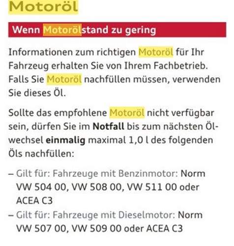

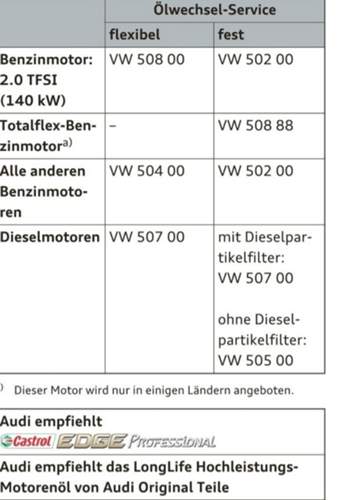

Einfach an die Norm vom Hersteller halten.
Steht in der BA sieht Bild
Der hat nicht umsonst viele viele Stunden Prüfstandläufe und mehrere Hunderttausend Testkilometer abgespult.
Der baut im Jahr ca 2 .000.000 TFSI Motoren und die überwiegende Anzahl wird nach den Vorgaben des Herstellers gewartet.
