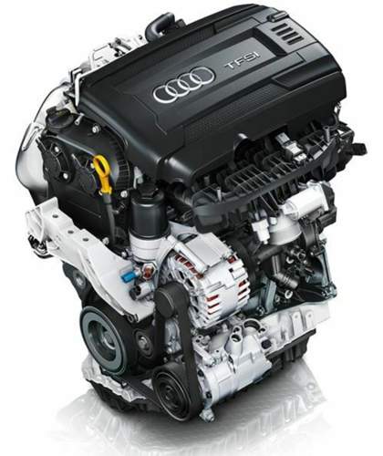

By the way: Ich weiß nicht, wo beim 8J der Ölfilter sitzt, beim TT kommt man da von oben ran, ich denke, der läuft beim Ölwechsel auch leer und es gibt keine Sauerei beim Abschrauben.
Einen Lappen drunter legen kann trotzdem bestimmt nicht schaden, denn direkt daneben ist der Generator, der braucht sicher keine Altöldusche. ;)
Motor
Ich denke auch, von einem ausgelassenen Filterwechsel bei einem ungeplanten Ölwechsel wird der Motor nicht sterben, ohne Ölwechsel hätte der Filter im gleichen Zeitraum ja noch mehr zu tun.
Danke für die Motoransicht, ich bin noch nicht dazu gekommen, mal selber einen Blick da rein zu werfen.
Der Filter ist viel, viel besser zugänglich als beim BWA Motor. Der saß dort vorne "vor" dem Motor, so auf halber Höhe und war weder von oben gut zu erreichen noch von unten. Und er saß schräg, so dass er nicht 100%ig leerlaufen konnte. AUDI hat was verbessert ... dass ich das noch erleben darf *träne-rausquetsch* ;)
