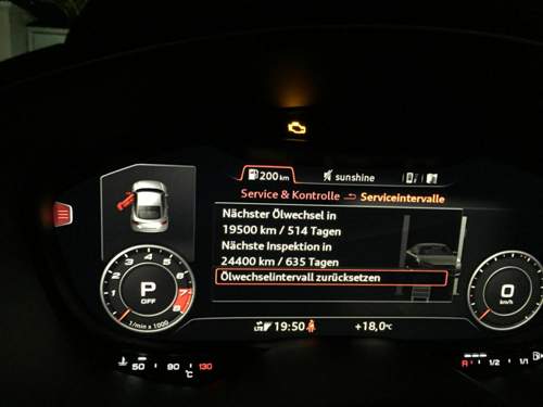

welchen wechselinterval werdet ihr so bevorzugen?!
ich möchte eigentlich alle 15000 km wechseln lassen.
je nach dem muss man ja jetzt auch entsprechend öl kaufen, wenn man z.b. etwas nachfüllen muss.
208151253-w988-h741
Image-7916514348791137723
Themenstarteram 3. Oktober 2015 um 20:45
e
@M0D0 schrieb am 3. Oktober 2015 um 21:09:49 Uhr:
Erstmal: Wenn Du jetzt Öl zum nachfüllen kaufen willst: Drin ist Castrol edge 5W-30 professional, da kann man erst mal nichts falsch machen.
