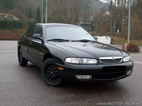

Welches Modell ist das?
Baujahr 10/96 hab den noch nie mit so nem Grill gesehen.
Oder ist das ein Facelift?
19 Antworten
Das ist das US-Modell des GE. In den USA sind die Mazda-Modelle generell immer optisch minimal verändert, meist bei den Leuchten und beim Kühlergrill.

Danke.
Kann man den beruhigt kaufen oder gibt es da Nachteile.
Ich habe einen Bekannten, der seit vielen Jahren absoluter Mazda-Kenner und KFZ-Mech bei Mazda ist und schon öfter darauf hingewiesen hatte, dass die US-Varianten des 626 GE Stufenheck, die in USA produziert wurden und auch in kleiner Stückzahl nach Deutschland importiert wurden, auffallend unzuverlässig und problematisch seien.
Ganz im Gegenteil übrigens zu den in Hiroshima bzw. Hofu für Europa produzierten Exemplaren. Kurz: einen deutschen 626 GE kannst Du bedenkenlos kaufen, von einem US-Import würde ich sehr stark abraten.
Die US-Importe sind an dem anderen Kühlergrill, den Seitenmarkierungsleuchten und teilweise an gelblichen Nebelscheinwerfern zu erkennen. Und die Fahrgestellnummer müsste anders als mit 'JMZ...' beginnen.
