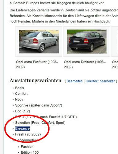

Wenn du dich vom Bild zurück in den Wikipedia-Artikel klickst, wird deine Frage beantwortet.
Das Blech ist nicht so wichtig. das gammelt gerne an der mittlere Schraube weg und fängt dann an zu klappern. Man kann es dann einfach wegreißen oder wenn man sein Auto liebt, neu befestigen.
Wenn du dir so eine Kiste zulegen willst, und auch länger fahren, mach dich vorher schlau, wo die Problemstellen sind.
Zwischenablage01

Der Typ "Elegance" is dieser Wagen nicht, und selbst wenn ging es darum nicht. Bevor wir streiten, es ist ein Aufkleber auf den Fotos zu erkennen, der ja den Sinn unterstreicht, dass der Hersteller hier eine formschöne Linie ins Blech gezogen hat, was nicht der Fall ist.

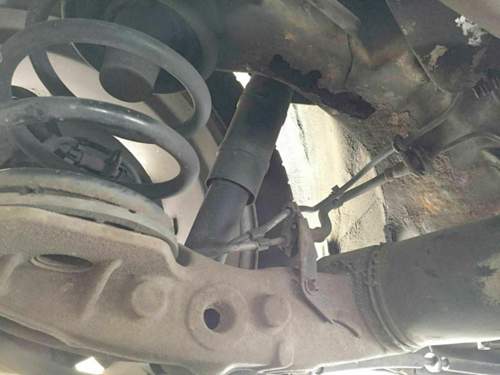

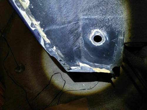

Das mit dem Rost an der Stelle ist so eine Sache, da hat es damals bei einigen schon nach ein paar Jahren angefangen zu Rosten. Opel hat damals die kompletten Seitenwände rausgeschnitten.
Das Problem war schon das Blech, schlechte Qualität oder lag's an der Presse. Jedenfalls korrodiert es da unter der Zinnschicht, die sich dann ablöst. Man kann das zwar wieder schön machen, das wird aber nicht lange halten, vor allem weil da einige Bleche übereinander laufen und jede Menge Dichtmasse und Steinschlagschutz drauf ist.

Die Verkleidung hinten geht einfach ab. Den Stift von der Kunststoffniete durchdrücken, dann kannst du das Teil einfach abziehen. Danach das Teil wieder draufdrücken und die Kunststoffniete samt Stift wieder rein.
Alternativ kannst du dir das auch von innen mit einer Endoskopkamera anschauen, die Abläufe sind dafür groß genug.
Für das Geld, was ein rostfreier G kostet, würdest du schon ein GTC mit Z18XE bekommen.
Vorher
Nachher
