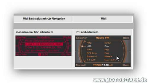

Gabs das MMI 2G mit Farbbildschirm nicht nur dann, wenn man das Navi drin hatte? Oder hat der TE das verwechselt und es ist nur der monochrome Bildschirm?
mit navi vorbereitung hat man auch das fabrbige display bekommen.

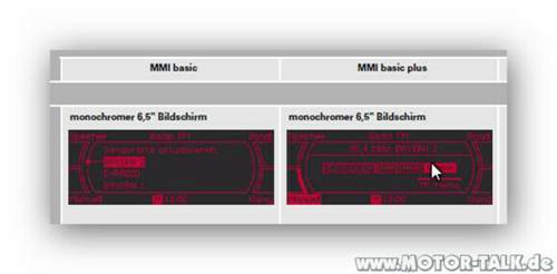

Original geschrieben von romanek25
ich dachte, dass das MMI selbst farbig sein sollte.
bei MMI "basic", "basic plus" und "basic plus mit CD-Navigation" ist die Anzeige rot. Ab der High Version ist die Anzeige mehrfarbig (siehe Bilder).

@Atomickeins: Genau so kenne ich das auch.
Der TE kann ohne Navi keinen Farbbildschirm haben - außer, es wurde von einem Vorbesitzer geändert.
Richtig, vielleicht war ja auch mal das Navi defekt und es wurde gebrückt und ausgebaut - in dem Rack im Kofferraum ist ja noch Platz dafür.
