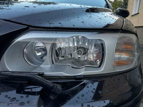

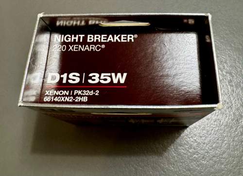

Ich brauche mal euer Hilfe,denn ich bin etwas verwirrt was das Licht meines Autos angeht.
Erstmal allgemein: XC70,Bj 2005,Diesel,163ps
Ich wollte mir ein paar neue Xenons für mein Abblendlicht besorgen.
Da ich Autotechnisch eher Laie bin,haben mich sie ganzen Abkürzungen ziemlich verwirrt bei den Lampen.

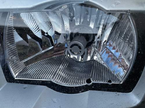

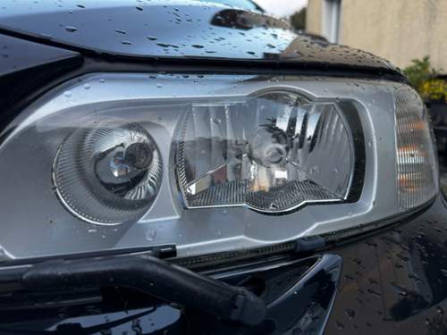

Also habe ich etwas im Internet und in Handbuch geschaut und bin jetzt etwas verwirrt,weil ich bis dahin von ausgegangen bin,dass ich als Abblendlicht Xenon habe (kommt beim einschalten halt das typische erst bläuliche,dann weiß/gelbliche Licht) und als Fernlicht eine Halogenlampe.
Nun steht da im Handbuch aber es gibt nur Bi-xenon oder halt Halogen(was ich aufjedenfall nicht habe)
Jetzt ist meine Frage,ob ich doch tatsächlich Bi-xenon habe und das Fernlicht einfach so alt ist,das es beim fahren aussieht wie eine Halogenlampe vom Licht.
Bekomme ich das nur raus wenn ich die Fernlichtlampe mal raus nehmen würde um zu schauen was es für eine ist?
Oder bekommt man es noch irgendwie anders raus?
Ich hoffe ihr könnt mir da etwas helfen Das ich endlich weiß was ich da jetzt wirklich fahre :D
Beste Grüße von mir

Der XC90 hat IMMER BI Xenon - so Xenon vorhanden.
Weil: Das Fahrlicht ist Xenon (D2R) und das Fernlicht ist H7.
Letzteres wird aber durch ein automatisches Verstellen des Reflektors, durch Xenon unterstützt.
Ergo hat das Fahr UND Fernlicht Xenon...also BI
Zu erkennen ist Xenon u.a. dadurch, dass das Fahrzeug eine Scheinwerferwaschanlage hat und dass es innen KEIN Verstellrädchen für den Reflektor gibt.
Faceliftmodelle haben dann die Linsenscheinwerfer...ebenfalls Xenon (D1S)..aber mit Kurvenlicht.

Wenn ich das jetzt richtig sehe,hat mein Auto also Bi-xenon ohne Kurvenlicht mit der Fassung für Abblendlicht D2R und Fernlicht ist H9 laut der Seite.
@Saab Frank
Ist das denn identisch vom xc90 zum xc70?
Waren denn die aktiven Scheinwerfer Serienausstattung beim XC90? Beim XC70 2005 gab es die lt. Vida gar nicht... Damit hat der TE D2R und H9.

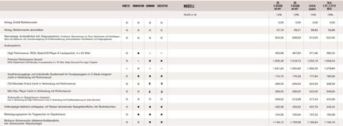

Nö...
Nur bei Summum und Exe....bei den anderen zzgl ca 1200 €

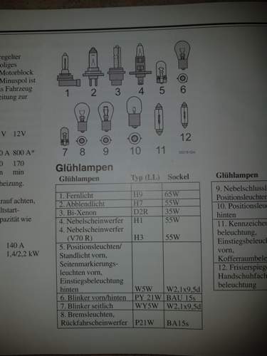

Ich habe jetzt eine Seite im Handbuch gefunden wo alle Lampen aus dem Auto mit Bezeichnung stehen.
Laut der Tabelle habe ich jetzt Nr.1 und Nr.3,sehe ich das jetzt richtig? :D
Auf YouTube und im Handbuch sieht das wechseln relativ einfach aus,ist es das auch oder sollte ich es lieber lassen?
Handwerkliches geschick ist da aber halt noch nie was an Autos geschraubt oder ähnliches.
Was meint ihr?

Kann sein, dass es unproblematisch ist. Auf der Fahrerseite sollte es gut klappen, uU hilft es, den Luftfilterkasten zu demontieren.
Berüchtigt ist allerdings die Beifahrerseite, da kann es abhängig von der Motorisierung (zu) eng hinter dem Scheinwerfer werden. Unter Umständen ist es sogar effizienter, den vorderen Stoßfänger zu entfernen und den Scheinwerfer für den Wechsel auszubauen.
Ja,manchmal ist das echt übel.
Da lobe ich mir den V 70 III,wo ich innerhalb von 5 Sekunden den kompletten Scheinwerfer mittels zweier Bügel rausnehmen kann und alles in Ruhe auf der Werkbank tauschen kann.
Das mit dem Abbau des Stoßfängers steht sogar in meiner Betriebsanleitung.
Ist eigentlich unfassbar...
Geht beim D5 Gottseidank auch mit Ausbau des Luftfilterbox.
