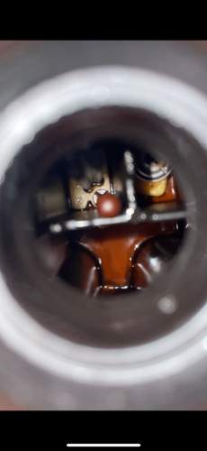

Moin, habe seit Semptember einen bmw e91 325i 218 ps. Nach den ersten KM wurde mir angezeigt dass zu wenig Kühlwasser(Orange) im System ist, habe es in der Werkstatt nachfüllen lassen. Nun nach rund 3mon ist es wieder auf minimum. Hat jemand erfahrung damit oder weiß was das sein kann, er läuft sonst wirklich perfekt. Und welches Kühlmittel brauche ich bzw wo bekomme ich es?
Wäre nett wenn jemand hilft, Danke im Vorraus
Sicht von oben auf Kühlmittel

Zwischen min und max liegt nicht viel das ist richtig. Allerdings sollte selbst bei min das Stäbchen noch aufschwimmen und Kühlflüssigkeit im Ausgleichsbehälter sein.
Bei Ihm ist allerdings keine Flüssigkeit mehr zu sehen, was deutlich unter vorgegebenem min des „Anzeigestäbchens“ ist.

Checke mal alle Schlauchverbindungen, ob diese dicht sind, auch den Kühler genau betrachten. Im worst case zieht er sich Wasser über die Zylinderkopfdichtung.
