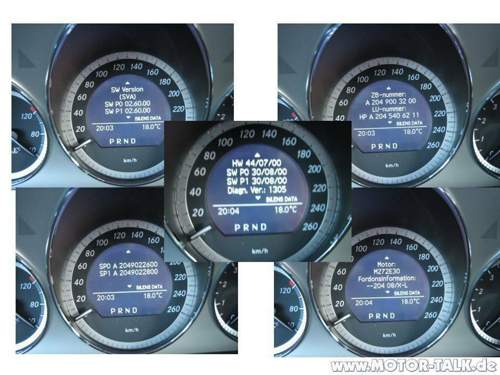

Jetzt habe ich diesen thread fleissig studiert, aber ich kann immer noch nicht finden, WIE ich die Version meiner Nav Software erkenne. Im Comand Menü sehe ich keinen Punkt dafuer und auch nicht im Handbuch. Habe das Auto allerdings erst seit drei Tagen. Der Mercedes Händler hat mir versichert, die neueste Version aufgespielt zu haben, habe auch keinen Grund daran zu zweifeln. Aber eine DVD habe ich nicht mitbekommen, das werde ich wohl doch reklamieren obwohl das Auto so guenstig war. Ins heimliche Menue bin ich schon reingekommen, aber da steht wohl auch nichts betr der Karten Software? (Viele Zahlen, habe leider kein Bild gemacht, z.B. HW 44/07/00, SW PO 30/08/00, 1305, A204 900 3200)).

Vielen Dank, Tuono, fuer Dein Interesse. Im beigefuegten Bild sind alle meine Software Angaben. Kannst Du da etwas ueber den Software Stand sehen?
Mit bestem Dank und Gruss,
wernerml
Software-nr
Sorry, aber da findest Du die gewünschte Info nicht. Du usst ind COMAND-Engineering-Menü mit:
Drücke die Auflege-Taste + #-Taste + 1-Taste an der Funktionseinheit der Mittelkonsole hintereinander und halte sie für ein paar Sekunden lang gedrückt.
Du wirst staunen!

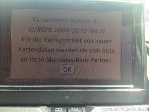

Hallo!
Bei mir (S204 mit Command) kann ich im ganz normalen Menü die Kartenversion abfragen. Einfach im Navi Menü ganz nach unten scrollen und da kommt quasi noch eine 2. Seite mit dem Punkt "Kartenversion". Dort steht dann bei mir: Kartendaten-Version Nr.: EUROPE 2009/2010 (V6.0)

Dank Dir Toni für den Tipp! Nur da schummelt M-B ein wenig, denn es ist tatsächlich Navteq Q4/2008 Kartenmaterial, eben ein wenig M-B-geschönt aktuell.

vielen Dank für Deine Info. Ich habe es heute mal ausprobiert und bei mir wird im Comand angezeigt: Kartenversion Nr. EUROPE 2009 (V5.0).
Im Werksmenü steht: 2008/Q02
