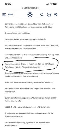

woran erkenne ich welches Infotainmentsystem ich habe?
Soweit ich weiß gibt es das
Infotainment mit Navigationsfunktion 8AR
und das
I8Q Infotainment ohne Navi.
Ich habe kein Navi aber der freundliche meinte damals, ein Anruf und er kann es mir online freischalten oder überspielen....
Kann ich das irgendwie an meine FIN oder so erkennen was ich habe?

Dann wirst du das Ready 2 Discover haben, weil dafür kann die Navi-Funktion freigeschaltet werden. Das kostet natürlich.

@JamboBwana hast dich mal bei we.connect nicht übers App sondern über den Browser angemeldet? Weil dort kann man die Ausstattung einsehen.

Ehm, liest du meine Posts? ;-) Nochmal: wenn du kein Navi hast, hast du ein Ready 2 Discover. Bei diesem kann man die Navi-Funktion nachträglich freischalten, was aus ihm ein - Achtung Spannung! :D - Discover Media macht. Die unterscheiden sich sonst nicht. Nicht umsonst nennt VW dein Infotainment auch Ready 2 Discover - das ist eben dazu bereit, dass aus ihm ein Discover Navi wird.
