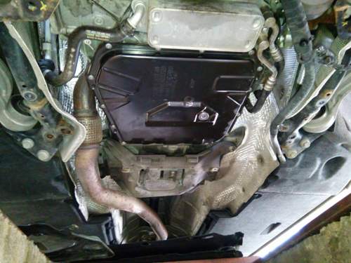

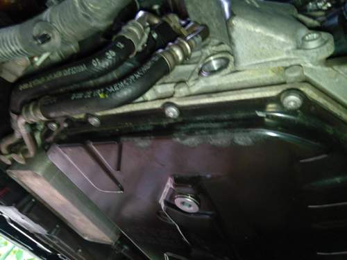

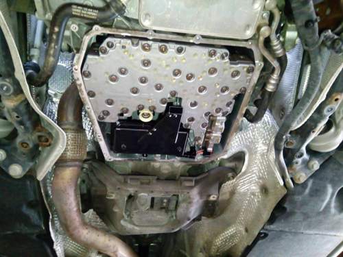

..paar Bilder vom gestriger ATF Wechsel.
5.7 ltr ATF, Wannen Dichtung, innen + aussen Filter, 2 ATF Kühler Dichtringe, neue Dichtung unter die Ablassschraube.
Ca 3.5 Std Arbeit
