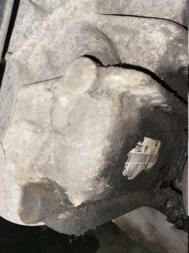

Liebe Community,
ich hoffe, dass ich hier richtig bin - das ist mein erster Eintrag auf dem Forum. Falls nicht, korrigiert mich bitte :)
Aktuell bin ich total verloren: Vor 3 Wochen habe ich einen Volvo V50 gekauft und jetzt erfahren, dass er ein neues Getriebe braucht. Jetzt ist meine Frage: Welches muss ich kaufen? Bei Volvo kostet ein neues 2700€, weshalb ich nach einem gebrauchten bzw. generalüberholten Ausschau halte.
Nun zu allem was ich weiß und was ich als relevant erachte:
Die Fahrgestellnummer lautet: YV1MW765262184449
Motor: 1.6D mit 109PS
Baujahr: 03/2006
Getriebeart (?): MTX75 (5-Gang Getriebe)

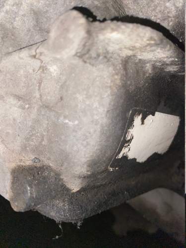

Von meinem Getriebe konnte ich den weißen Zettel fotografieren - aber nicht alles. Als ich das restliche Öl weggewischt habe mit Aceton war die komplette Schrift weg. Die Bilder habe ich angehängt.
Der Code lautet: XXXX 7002 YF (Das X steht für: Ich habe keine Ahnung was für ein Buchstabe das ist)
Mein Problem ist auch, dass jeder Händer was anderes sagt. Manche meinen es würde passen, andere sagen man könnte es nicht sagen. Vielleicht kann mir ja irgendjemand weiterhelfen...
Viele Grüße und einen großen Dank schon einmal!
Louis
6 Ziffern
Die ganze Schrift ist weggewischt...

Also: Die Chargennummer Deines Autos ist die 184449. D.h., Du brauchst die Volvo Teilenummer 36050333. Bitte die anderen Teilenummern beachten, die Du auch noch brauchst (oder auch nicht, keine Ahnung. Steht aber so da).

3M5R7002YF ist die Ford Teilenummer. Ford ist auch der Hersteller des Getriebes.
Unter dieser Teilenummer dürfte das Angebot wahrscheinlich größer sein.
Grüße Markus

Die Teilenummer Nomenklatur bei Ford ist (z.B. in diesem Fall):
3M5x = Focus II (intern C307)
7002 = Getriebe
YF = diese eine Variante mit diesem einen Radsatz und dieser Endübersetzung.
D.h. mit dieser Nummer findest du ein passendes Ford Getriebe.
Grüße Markus

Wie gesagt, ich habe leider nicht die komplette Nummer auf dem Schild am Getriebe lesen können, sondern nur _ _ _ _ 7002YF (und oben rechts eine 02).

Wie schon geschrieben, 7002 heißt bei Ford nur, es ist ein Getriebe. Also auch z.B. ein Transit Getriebe für Heckantrieb ...
Die 3M5R-7002-YF ist die Teilnummer für das Getriebe im Focus II 1.6 TDCI und das ist baugeich mit dem im Volvo
D.h. die beiden erwähnten Getriebe passen. Über die Qualität der Angebote kann ich natürlich nichts sagen. Die angegebenen Laufleistungen klingen realistisch.
