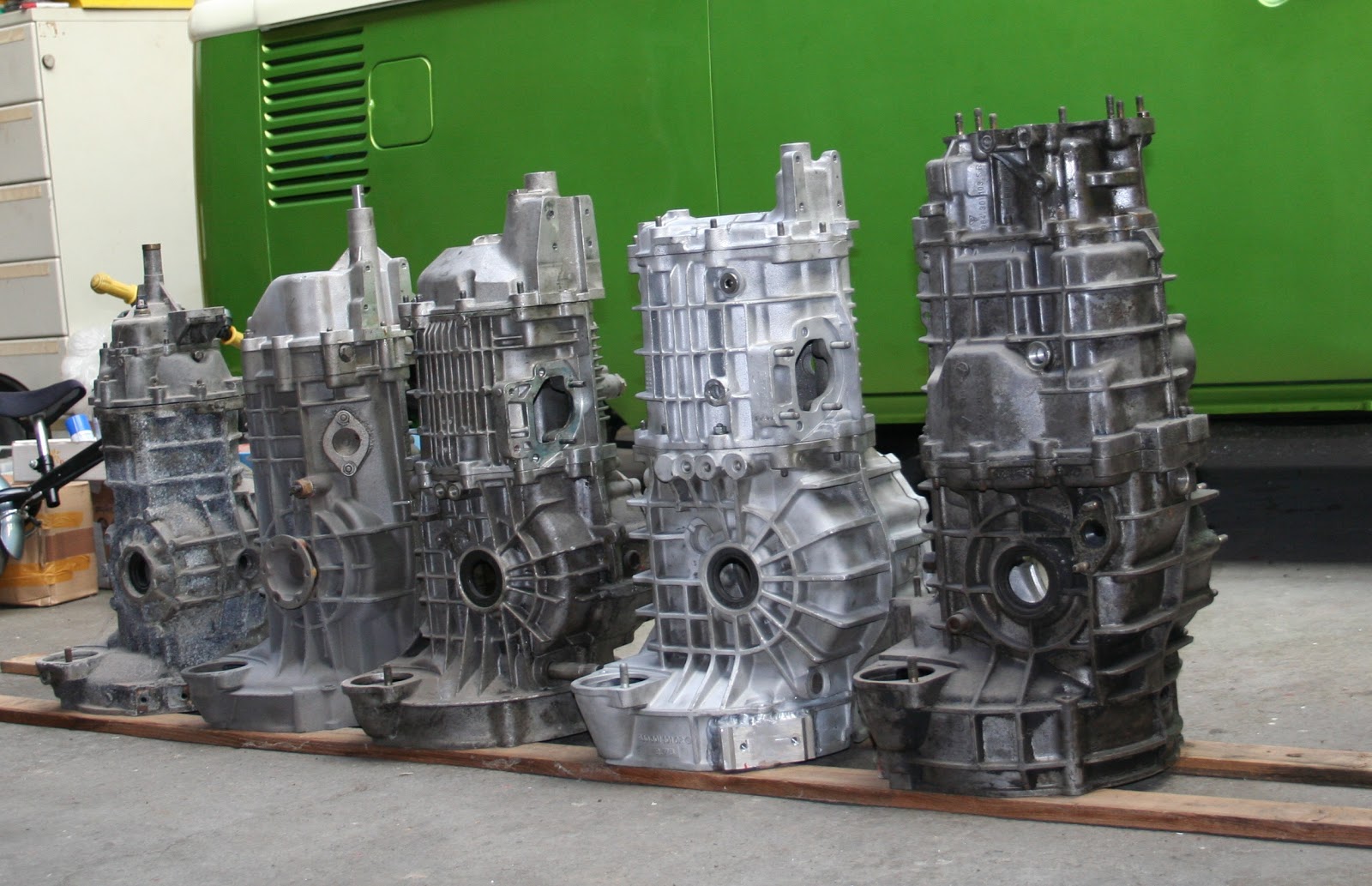

Das 915er hält nur wenig mehr als das Käfergetriebe und wäre auch grenzwertig.
Warum nicht gleich richtig machen und ein Subi Getriebe einbauen?
Geht, es gibt Umbausätze. Guck mal im Netz für Australien... im Ernst, die bauen das da in toller Ausführung. Muss anscheinend recht gut herhalten.
Oder du mußt auf G50 gehen. Is aber auch nicht ohne...
Ich habe Kontakt zu einem Getriebebauer, der Dir 5-Gang in's Käfer Getriebe bauen kann und dies auch für die Leistung haltbar ist. Die Summe wäre natürlich 5-stellig, wie für Deinen Motor auch und noch einmal für den Rest des Käfers. Also insgesamt locker 30Scheine. Ist das Dein Budget?
Das Getriebe würde aufgrund des neuen CNC-gefrästem Lagerschild um 2,5cm länger.

Der Turbokäfer hat ja auch 930 Getriebeteile drin. Dann wird's gehen, sofern er was haltbares, neues eingebaut hat, und nicht schon das dritte mit 120.000km vom Schlachtauto drin hat.
Allerdings muss man auch fragen wofür man so'n Teil braucht. Für public-race, für die Strasse, für beides?
Für die Strasse allein würde evtl. noch das 915er +930 Teile gehen.
Die 930er sind natürlich 'ne Bank, allein schon von der Baugrössse her aber auch.
Nur sind die auch nicht von Schäden gefeit(Gangradlager), wie alles was an den PS pro umbauten Raum liegt.

Zum Getriebe vom 930 - ichhabe da zufällig einen neben meinem 1303 geparkt:
4-Gang (Typ 930/36) - das 5-Gang ist noch länger, oder RUF anmorsen.
Serien Turbomotor Typ 930/66 hat 300PS & 430Nm, der 930/66S mindestens 330PS & 450NM (?)
Es ist mit einem elend langem 1. Gang ausgestattet - reicht bis über 90km/h - zum 930 passt es, ich habe keine Ahnung wie die Leistungsentfalltung und der Drehmomentverlauf der Subaru ist.
Was die Haltbarkeit angeht, glaube ich, dass es einiges an Leistung und Drehmoment verträgt. Mein 930 ist leicht modifiziert, so um die 330PS und das Getriebe hält das gut aus, also ich fahre die Kombination schon 15.000km problemlos.
Beim 915 Getriebe wäre ich etwas vorsichtiger, denn das soll nicht ganz so viel Drehmoment vertragen undmit dem 3,2L gut belastet sein.
Wenn das 930-Getriebe zum Charakter des Subaru passt, dann wäre es ein Versuch wert, aber ich habe allerdings nicht gehört, dass die Getriebe "billig" zu bekommen sind.
