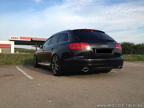

Du wirst das Sportfahrwerk mit 30/30 drin haben.
Im Deinen Profil gibt es keine Fotos.
Meins sah mit dem Sportfahrwerk vergleichbar so aus, siehe Anhang.
S-Line 30/30

Das sind S6 Felgen 9x19 ET52 mit 15 mm Spurplatten = ET 37

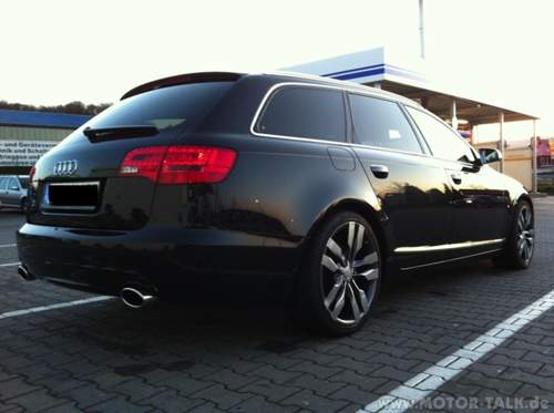

Hi , in meinem Profil sind Bilder mit 40mm H&R und auch 55/40 KAW , finde KAW besser vor allem komfortabler, hatte bei H&R "Hängerarsch" bei KAW habe ich hinten gleich 12mm Schlechtwegefahrwerk Scheiben mit eingebaut.

das sind 20" bei voller Beladung wird schon kritisch aber nur in den Kurven, hab keine Spurverbreitungen und die ET kann ich jetzt auch nicht aus dem Kopf muss ich nachschauen
