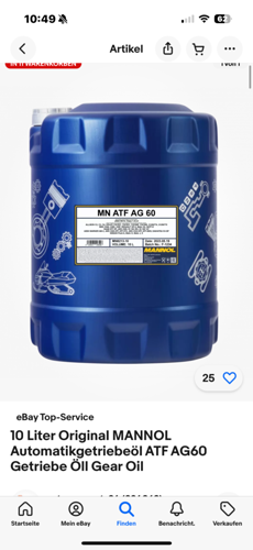

Eine schnelle frage, ist das Öl aus dem anhang schrott oder i.O.?
Ist nämlich wesentlich günstiger als das von Febi.
Kann ich das verwenden oder lieber von einer anderen Marke?

Ich habe extensiv recherchiert und als Benutzer für mich die richtigen Entscheide getroffen:
- ATF Spühlung: nein
- Filter/Dichtung wechseln und ATF nachfüllen: ja
- ATF mit Freigabe verwenden, Marke ist egal: ja (Febi ist ok)
Mach Dich schlau über 01M AG4 FDB und G 052 162 A2
Du wirst dadurch auch den richtigen Entscheid treffen für Dich.
PS: ATF Spez. im blauen Gebinde ist undefiniert in Deinem Bild.

Hab über die Mannol Website dieses Gebinde gefunden und es hat auch die richtige spezifikation G 052 162 A2.
Der Preis ist halt bei diesem Gebinde unschlagbar deshalb frag ich ob jemand damit schonmal Erfahrungen gemacht hat.
Ich stelle die "Einsparungen" dem "Wissenskapital" eines Getriebfachmannes gegenüber. Für mich ist es Sonnenklar das eine gänzliche Spühlung keinen Sinn macht beim 01M, es sein denn es gibt profunde Gründe dafür. Aber dann ist es wahrscheinlicheh eh schon zu spät - mit 200tkm.
Spülen hatte ich ja auch nicht vor 🙂. Meine Frage bezog sich ja auf das Öl und nicht ob ich eine Spülung oder einen wechsel machen sollte. Deshalb meine Frage, kann ich dieses Öl verwenden oder lieber eins von liquimoly, Febi, etc?
danke für die Antworten schonmal

(Bem: Du sprichst weiter oben sehr wohl von Spühlung..)
Der Hersteller vom ATF ist nicht so wichtig. Dein FDB ist ein 01M / AG4.
Somit musst du nur schauen das die Spezifikation passt G 052 162 Ax und das Gebinde nicht länger als 1-2 Jahre rumgestanden ist. Kein ATF verwenden welches schon längere Zeit Sauerstoff "geatmet" hat; das dürfte aber bei Neukauf nicht der Fall sein.
Also. Filter wechseln, Oelwanne putzen und ATF wieder auffüllen.
