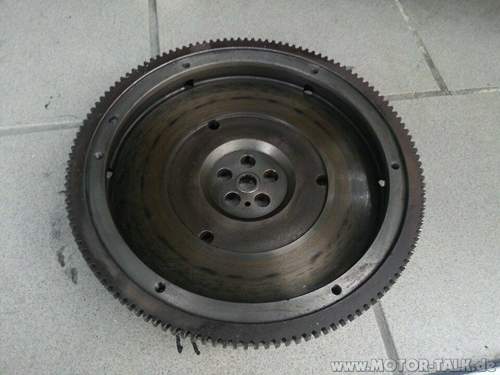

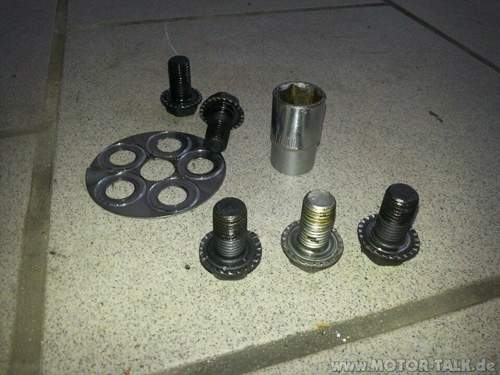

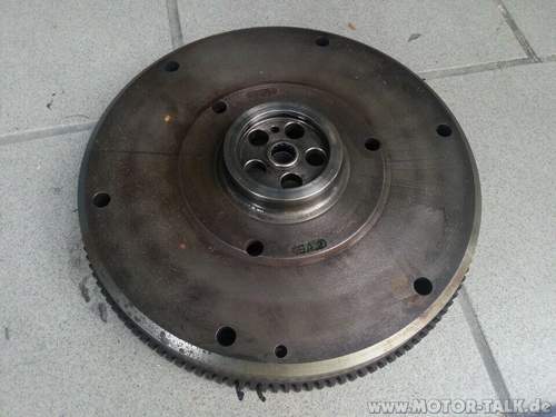

Moin Leute ich hab grad eben mit nem kumpel die schwungscheibe rausgebaut. Ich hab euch mal paar fotos hochgeladen. Sind das überhaupt die richtigen schrauben gewesen? Muss jetz ind Schule. Und übrigens mein Schwungrad wiegt ca, 5,5 kilo. Ist dieses dann schon erleichtert ? kommt mir bissl leicht vor irgendwie. Grüßle Matze

...bei Ahnendorp wiegt ein erleichtertes typ4 215er Schwungrad 5,4 kg
P.s. Du hast Dir hoffentlich gemerkt, in welcher Position das drauf war?
pps. Steht auf den Schrauben eine Zahl drauf? solche selbstsichernden Schrauben sollte man übrigens nur ein mal verwenden.
Bei dem Schwung ist ein Stift verbaut da brauch man sich nichts merken.Typ 4 ist halt etwas moderner als Typ 1.
Vari-Mann
Die Schrauben sind richtig, die kannste auch mehrfach benutzen. Wichtig ist nur das dieses Blech unter die Schrauben kommt.
Meine originalen Schwungräder wogen 6Kg, habe welche ja kürzlich bei Ahnendorp abgegebn zum erleichtern. Die kommen wieder mit etwa 5Kg. Deins sieht nicht erleichert aus.

Ok Flat, das deckt sich schonmal mit meinen Daten ^^ Ich rufe morgen bei Ahnendorp nochmal an und schick es ein. Flat weißt du wie das ist mit meiner Kombination ? Es gibt ja porsche 914 Schwungrad und allgemein typ 4. Die sind ja unterschiedlich. Weißt du ob ich in meinem 914 er Motor und Typ 1 Getriebe nun das Typ 4 Schwungrad oder das vom porsche 914 brauche ?
Irgendwie lässt mich der Verdacht nicht los, dass sich echt mein Kupplungsseil gedehnt hat oder so :D wir werden sehen.
Das 914er Schwungrad ist dicker, als die vom 411/412/Bus.
Ich fahre in meinen beiden, Käfer und 412 nur die schmalere 411/412/Bus version. Die ist etwa so dick wie ein Typ1 Schwungrad.
