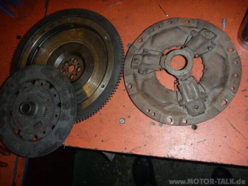

Hi, ich habe ja bereits in nem anderen Thread geschreiben, dass seit gestern etwas mit meiner Kupplung nicht stimmt. Hab heut mittag zum ersten mal allein "stolz" ^^ den Motor ausgebaut um das alles zu überprüfen. Ich habe leider keine Ahnung, was der Unterschied zwischen geführt und ungeführt ist, weil bei allen shops das gleiche Bild angezeigt wird. Druckscheibe habe ich eine 215 mm von Sachs. Ich habe das Gefühl, dass ich beim damaligen Motorumbau etwas nicht beachtet habe, das bisherige Ausrücklager kommt mir auch irgendwie zu klein vor für die Druckplatte. Jedenfalls trennt meine Kupplung seit gestern nicht mehr. Habe alles angeschaut, aber finde den Fehler nicht :(

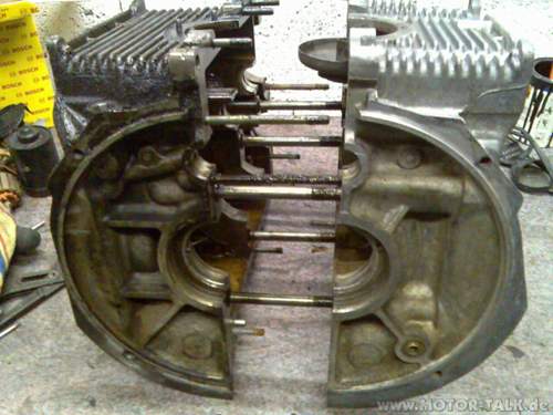

Hat ein Typ 4 hinten keine Kante ?
Beim Typ 1 Motorgehäuse ist eine kleine umlaufende Kante die das Getriebe passen mittig zieht.
Da kannst du nur verdrehen,aber eben nich aussermittig verschrauben.
Hab leider nur ein schlechtes Bild,aber man kann die Kante erkennen.

So, jetzt habe ich nochmal alles durchgelesen, von Anfang an, weil diese Geschichte mit der Kupplung (ein wirklich einfaches Teil) schon soweit gediehen ist, das man eher das Rad neu erfinden kann.
Es kann nicht sein das 1000de schon damit gefahren sind ohne Probs und du nun nicht. Was ist anders bei dir als bei den vielen anderen bei den es klappt?
So ich sehe zumindest auf den Bildern nicht was nun kaputt sein soll. Das Ausrücklager mit den komischen Schleifspuren? Ja und!? Der Ring an der Druckplatte der auch angeschliffen ist? Ja und!? Das Axialspiel? Ja und?!!
Das ist doch nicht das wo man sagen muss deshalb gehts nicht mehr!
Deshalb meine Frage, kann es sein das sich mit 'Knackgeräuschen' dein Seil so Draht für Draht verabschiedet? Das knackt auch und man kann (mit dem Holzklotz jetzt erschwert) nicht mehr schalten.
Also nochmal, ich sehe jetzt nicht was die Kupplung hindern sollte zu trennen.
... der Bruch am Aussenring der Tellerfeder...
Es ist ein Bruch passiert, gut zu sehen. Deshalb wandert auch die Tellerfeder seitlich aus...

Hi Flat, schau dir bitte auf Seite 11 das erste Foto an, dann weißt du, warum der Druckring der Druckplatte in der Mitte schief sitzt und warum die Kupplung nicht mehr funktioniert. Meuin Seil ist Tip top in ordnung das kann ich euch garantieren. Ich weiß nur, dass mein Ring der Druckplatte ca 10 mm weiter weg vom Ausrücklager sitzt, als er eigentlich sollte, das hab ich und Jan nun definitiv rausgefunden. Somit muss das Ausrücklager einen zu weiten weg zurücklegen, drückt außermittig auf die Druckplatte und die Federlamellen derer brechen ! Genau das ist die Problematik sonst nix.
angenommen ich hätte auf der Druckplatte einen Dickeren Ring (nicht nur vom Durchmesser sondern auch von der Stärke her) dann müsste das Lager erst gar nicht soweit rauskommen, ich versteh nur nicht warum dieser Ring so weit weg ist. Mein Anlasserkranz zum Motorflansch passt perfekt von den Maßen her mit meinem alten Motor überein... soviel dazu.
Dann jedoch der Ring der Druckplatte zum Motorflansch, da fehlen 10 mm. Das heißt der Ring der Druckplatte müsste eigentlich knapp 10 mm weiter draußen sein oder eben dicker, dann gäbe es auch keine Probleme. Und diese Druckplatte ist definitiv eine vom Mercedes, soviel hab ich jetzt dank ebay und so weiter rausgefunden.

Mein alter Typ 1 Motor hat 34 mm und mein Typ 4 33. Also bis hier hin passts soweit fast auf den Millimeter. Das liegt definitiv an der Druckplatte aber 100 pro die ist schlichtweg falsch und ich glaub nicht, dass viele mit dieser rumfahren.
Klar, beim 1. Schaden sieht man den gebrochenen Federring, aber wo ist der 2. Schaden??
Aber einige werden jetzt Augen machen, denn ich habe mal alles vermessen, da ich sowohl noch ein Typ1 SR und Typ4 inkl. alter ungef. und Membrankupplungen habe, beide 200.
Mit eingelegter Kupplung, beide vermessen. Siehe Skizze.
Das Geraffel mit Typ4 SR kommt also etwa 4mm weiter raus als mit Typ 1 SR.
Die Bilder zeigen ihr übriges.
Wie schon gesagt ich weiss nicht was da am Motor, Getriebe, Kupplung ist, wahrscheinlich muss man es sehen, um zu entscheiden, aber normal ist der abnormale Verschleiss bei einer Sache die ja nicht neu erfunden wurde und sonst funzt, ja nicht.
