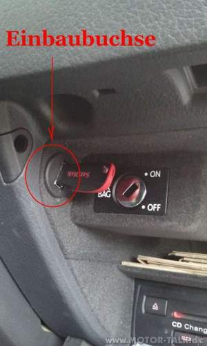

Ich habe das USB Interface nachgerüstet für unter 200,- Euro
Anschluß erfolgt hinter dem Handschuhfach und USB (Einbau)Stecker im Handschuhfach eingebaut.
Einbaubuchse-usbinterface
naja gut im Handschuhfach is das Ding ohnehin schon, da brauch ich mir jetzt keinen Stecker hinmachen 🙂

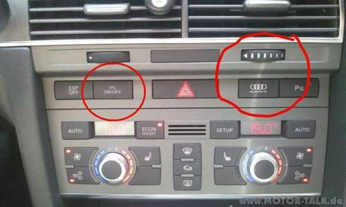

Interessant wäre es für mich, das Kabel irgendwie hinter der Konsole zu verlegen und z. B. in den freien Slot links vom PDC zu bauen.
siehe Bild:
http://prntscr.com/1nh6er
siehe Bild:
Dann mach doch ! 😁
Dort habe ich keinen Platz und die Blindkappen sitzen leider zu lose drauf und würden beim Stick ziehen immer mit raus kommen.
MEinen Stick hab ich alle paar Wochen mal in der Hand... mir reicht die "versteckte Variante" völlig aus.
Sinn würde der Platz zB für die Anbindung mit EierPhone machen wo man ständig an-/absteckt, man kommt an die Blindkappen von hiten gut ran wenn man das Handschuhfach raus hat.

Naja ich hab rechts darüber in der Tat eine Halterung für mein Android.
Das heißt die Blindkappe dort wäre schon interessant. Aber wenn die sich so leicht rausziehen lässt ist das ja auch Mist. Am Liebsten wären mir ja zwei USB-Anschlüssen nebeneinander. Einer zum Laden, einer geht zum AMI. Aber dafür wird der Platz kaum ausreichen ...
Gibt es denn vernünftige Einsätze für den Blinddeckel?
Ich dachte an dieses Kabel
Denk dran das USB-Kabel nicht zu lange zu wählen und gute Qualität sollte es auch haben, ich hatte es bis unter die Armlehne verlegt und der USB-Stick funktionierte daran nicht. Das Kabel war zu lang (1,5m) und zu billig aber ein gutes 50cm Kabel bis zum Leerfeld neben dem PDC-Schalter sollte schon klappen.
In meinem aktuellen 4F (MMI 3G) mit AMI ab Werk ist im Handschuhfach oben rechts nur noch eine Steckerkupplung verbaut wo das Adapterkabel eingesteckt wird, das AMI muss irgentwo dahinter sitzen - im Handschuhfach ist jedenfalls nichts mehr davon zu sehen. Da die Adapterkabel (USB/iPod) von meinem alten AMI (MMI2G) daran klappen sollte es möglich sein diese Steckerkupplung auch im VFL mit AMI/MMI 2G zu benutzen z.B. in der Mittelkonsole in einem Leerfeld. Für mich wäre das aber keine Lösung da dann das Adapterkabel da rumbaumelt. Sentis USB-Anschluß könnte ich mir dort auch optisch nur schlecht vorstellen, seine Lösung im Handschuhfach finde ich dagegen super aber er hat ja kein AMI sondern ein reines USB-Interface verbaut womit AUX und iPod wegfallen.
