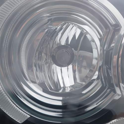

jo, das deckt sich mit meiner bisherigen Einschätzung. Parklicht Birnen? Wo kommen die rein? Es leuchtet doch das TFL zsm mit den Neblern
Beim VFL ist da ein einsames Birnchen. Musst mal Blinker setzen , Auto ausmachen und schauen.

@A4Pilot schrieb am 14. April 2023 um 13:02:37 Uhr:
siehe Bild
Beim Wechsel unbedingt drauf achten das sie richtig steckt ! (nur rein geklemmt)
Rutscht sie zurück wird der Reflektor beschädigt... die Birne schmilz den Plastik-Reflektor
Standlicht VFL
ja ok verstanden, beim FL dann wg TFL unten weggefallen nehme ich an.
Mach doch bitte mal das Parklicht mal an, wie ich es oben beschrieben habe dann siehst du was leuchtet oder schaue in der BA nach, dann weißt du mehr.

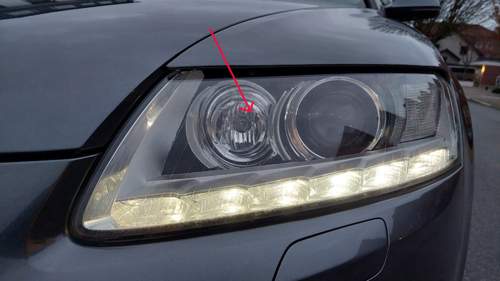

wo genau kommen die w5w hin? @Hoenni07
Da!
Grüße, lippe1audi
Position
hmmm, also ich sehe da nichts, von Außen zumindest. Leuchten tut da auch nichts bei Parklicht bzw wenn Blinker gesetzt bei ausgeschalteter Zündung

@A4Pilot
Dann benötigst du nur die Xenonbrenner und kein Standlichtbirnchen, falls deine LED Lichtleiste die Funktion des Parklichts übernimmt.
Der A5 VFL hat noch dieses einsame Glühbirnchen W5W als Parklicht.

Du hast einen FL Scheinwerfer.... da gibt es diese Standlichtbirne nicht im Scheinwerfer.
Sollte doch inzwischen angekommen sein... 😉
