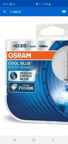

So hier nochmal
Osram D3S CBI 5000K
Alpha ligths D3S 5000k
Osram D1S CBI 5500K

Hallo Leute, habe viele Beiträge gelesen, doch es entweder überlesen oder einfach nicht gefunden.
Mein Dicker braucht 2 neue Birnen, fallen beide ständig aus und sind seehr schwach. Geld spielt keine Rolle bei den Lampen aber ich würde gerne welche haben die so ein schönes helles weißes Licht werfen, wie die neuen Audis. Ich mag das richtig weiße, starke Licht, welche Birnen sollte ich da nehmen, vor allem weis ich nicht wieviel K das weiße Licht ist, dieses bläuliche gefällt mir garnicht, soll einfach richtig weiß sein. 5000k oder 6000K oder ist das schon zu blau ?
Schöne Grüße
Die neuen Audis haben alle echte 6500K. Und so eine Lichtfarbe wirst du mit zulassung nicht finden. Um legal unterwegs zu sein und da noch das kühlste Licht zu fahren musst du dich mit den Osram Cool Blue Intense abfinden. Merke außerdem: je kühler die Lichtfarbe desto weniger licht kommt bei rum. Außer du hilfst mit 45W Steuergeräten nach, aber dann bist du wieder illegal unterwegs bzw. ohne Zulassung.
Na ja.. die CBI von Osram haben weißes Licht und liegen bei 6000 K Farblicht
Farbe: Weiss-Blau
Farbtemperatur: 6000K
https://www.ebay.de/.../143301754596?...
UND sind zugelassen 🙂

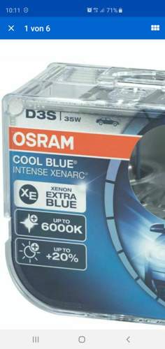

@derSentinel schrieb am 30. Sep. 2019 um 06:47:43 Uhr:
Farbe: Weiss-Blau
Da steht immer "up to".
Und tatsächlich gemessen sind da ca. 5300-5400K!
Selbst die nicht zugelassen CBB haben eine Farbtemperatur von 5600K gemessen!
Also bitte nicht einen vom Pferd erzählen.

Das steht nicht "up to" sondern die Farbtemperatur !
Ich hab das schon so zitiert wie es dort steht !!
Also unterstell mir hier nichts...

Nein da steht immer "up to" bei dem Brennern die mehr ins kaltweiße Licht gehen. Also gehe ich davon aus das du nicht lesen kannst!!!!! Aber wie immer erst mal gegenstänkern.
Ich stänker nicht gegen.. ich habe die Beschreibung des Verkäufers zitiert !!!!
Klick den Link und lies.... Bilder sind oft nur Beispielbilder, ich glaube erstmal der Produkt Beschreibung des Verkäufers !
