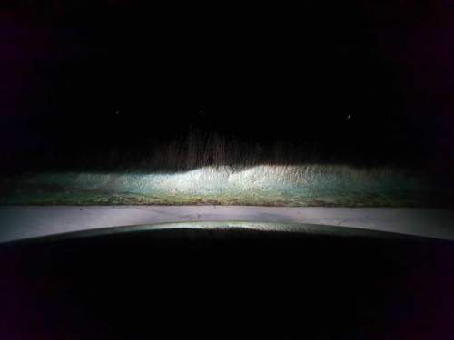

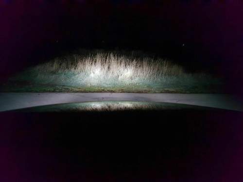

@WinnieTSI schon verbaut? Bin am Anfang erschrocken bzw beim 1. anmachen.
War in der Halle 😁 und die werden ja erst blau dann werden se kurz lila/blau und ich dachte so wehe wenn das so bleibt 😁 und dann ja blau weiß. Also beim ersten anmachen bin ich echt erschrocken.
Der Vergleich vorher nachher würde mich echt interessieren bin gespannt. Aber eilt natürlich nicht
Alle die der Meinung sind das die cool Blue boost bei regen Mist sind. Bzw generell Brenner mit hoher über 6k kelvin.
Kann ich absolut nicht bestätigen 🙂
Gute Bilder! Persönlich halte ich zwar nichts von blau eingefärbten Lampen, aber die Bilder wirken überzeugend.
Grüße, lippe1audi
