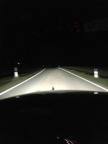

So, wie versprochen, hier ein Bild meines Lichts (2007er VFL mit Osram Xenarc CBI) (sry für die Qualität, Linse total voller Dreck und verwackelt auch noch )
aber es stimmt schon, obwohls das selbe Fhz und das selbe Xenon is wirkt Winnis irgendwie etwas finster.
43146164-486819181836637-5304919720258961408-n
Sag ich doch. 😁 ich hoff nur, dass es an den Brennern liegt und nicht an den Linsen. Mit Kurvenlicht soll man die ja nicht reinigen können. Ergo, zwei neue Scheinwerfer dann.
Ja hattest Recht, hab den Unterschied erst auf dem Bild gesehen im Vgl zu deinem Bild. Vorher kam das garned so rüber.
Man muss noch dazu sagen, dass meine Schweinwerfer auch ned 100% in Ordnung sind. Der Rechte hat 1000 Steinschläge und der linke ist undicht, läuft gern mal an. Könnte also nochn Ticken besser sein das Licht.
