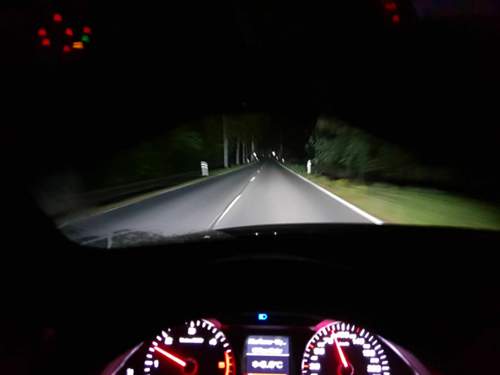

Hier mal 3 Bilder von heut früh um 6 Uhr. 🙁 Sind nur Handybilder und verschlafen. 🙂 Ich muss noch dazu sagen, dass die Straßen bei mir recht hell sind und da es etwas besser aussieht.
Ich habs gestern leider nicht geschafft, mach ich heute. Aber schlecht sieht das doch nicht aus. Bin gestern mit nem H7 A3 Bj 2004 gefahren, also das kann man nicht vergleichen, so mies wie das Licht ist.
Auf der Straße täuscht das echt. ich versuch einfach mal die CBB wenn Zeit und Gelegenheit ist.
So sieht mein Fernlicht aus. Heute Morgen kurz vor sechs. Das sind meine CBB mit 17h einbrenndauer.
Was mir noch auffällt. Dein Xenon is etwas arg hoch. Vll täuscht das auch, umso weiter es eingestellt ist umso weniger stark kommt es einem vor, weil es sich in der Ferne verliert.

Wenn du da das Fernlicht nicht angehabt hättest, hätte ich schön vergleichen können 😉 Von der Lichtfarbe aber sehr schön!!!
Naja ich habe mich zu dem Thema eh schonmal geäussert, hab vom "Freundlichen" auch nur schwachsinnige Einstellungen bekommen.
Will jetzt ned drauf wetten, aber es sieht bei dir schon etwas arg hoch aus.
