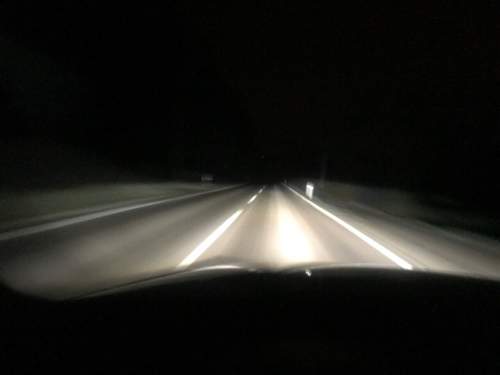

So, Nachtschicht vorbei, klare Sicht und trockene Straße.😉
Dachte ich mach mal kurz ein Bild für die Leute die sich neue Brenner für derren Facelift kaufen wollen!
Bei meinem Dicken sind die Osram CBI in D3S verbaut, seit glaub 1 1/2 Jahren ungefähr.
Ausleuchtung bei Trockener Straße recht gut.
Bei Nässe Krotten schlecht.
Hier das Bild: (Abblendlicht)
@UncleBarisch schrieb am 17. Februar 2018 um 06:25:30 Uhr:
Genauso is es!
Aber selbst bei trockener Fahrbahn, für mich kein wirkliches Xenonlicht!
@Fasciana schrieb am 17. Februar 2018 um 21:39:30 Uhr:
...für mich kein wirkliches Xenonlicht!
Also bei Trockenheit schon, bei mir ist es schön weiß wie man anhand dem Bild ja sieht... das Problem ist dann halt leider die Nässe...dann wirklich sehr schlecht! Damit muss man wohl leben und auf keinen Regen hoffen!😉
Ich finde, dass Audi nachbessern sollte oder zumindest in einer Form Kulanz zeigen sollte 😉
Genau und für den Fall, dass Autos irgendwann mit den Scheinwerfern die Straße trocknen können, dann muss Audi auch dieses nachrüsten. Die Scheinwerfer wurden vor 10 Jahren, bzw. vom VFL vor über 13 Jahren entwickelt, was erwartet ihr?
