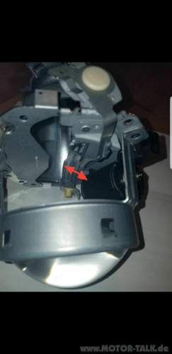

Hallo Schubbie,
Ist das Fernlicht eine extra Lampe? Weil bei mir geht beides nicht, weder abblendlicht noch Fernlicht, aber standlicht schon.
[Von Motor-Talk aus dem Thema 'Xenon brenner' überführt.]
@lippe1audi schrieb am 26. Januar 2018 um 17:02:37 Uhr:
Willkommen im Forum und zu deinen beiden ersten Beiträgen.
Bitte bemühe auch die Suche, da findest du z.B. nicht nur einen exakt passenden Fred, sondern ganz sichr auch eine Antwort auf deine Frage:https://search.motortalk.net/click.html?...
Grüße, lippe1audi
Bi-Xenon bedeutet, dass Xenon für Abblend- und Fernlicht ist. Im Scheinwerfer schwenkt nur ein Spiegel um. Ich sehe in deinem Scheinwerfer auch keine weiteren möglichen Leuchtmittel.
P.s.: Der D2S ist für das Vorfacelift der richtige. Ab Facelift mit LED-Standlichtstreifen ist es der D3S.
@Schubbie schrieb am 26. Januar 2018 um 17:49:28 Uhr:
😕😕😕 Was soll denn für ein "Spiegel" umschwenken? Der Fernlichtmode wird aktiviert indem ein Relais ein kleines Blech runter zieht und die ganze Linse freigibt!
Screenshot-20180126-180951
Wenn man möchte, dann nennt man dieses Blech halt Spiegel oder Klappe, dem Fragesteller dürfte die Bezeichnung egal sein, genauso wie viele Gelenkwelle, Kardanwelle und Antriebswelle oder Ventildeckel und Zylinderkopfhaube durcheinander werfen.
Vielleicht kann man dieses Blech ja polieren und dann spiegelt es auch ;-)
