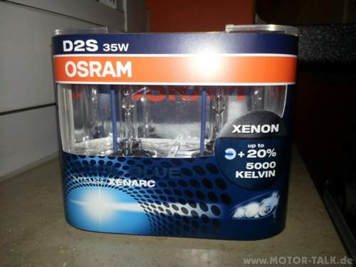

Liebe MT Freunde 😁
Mich hat es am Sonntag auch erwischt, Fahreseite puffrotes Licht, von Tag zu Tag schwächer.
Habe noch am gleichen Abend neue D2S Brenner Cool Blue Intenson 5000k von Osram über
Amazon bezogen für sagenhafte 117€ inkl. Versand.....
LINK AMAZON
DIESER LINK hat mich inspiriert diese Sorte an Brennern zu kaufen. So wie es aussieht der einzige Legale Brenner mit Blaustich und 20% mehr Lichtausbeute.
Anbei noch ein paar Fotos vor dem Wechseln. Am Samstag geht es an die Wurst 😉 😁
Hallo Jonnyrobert,
bist du mit den Brenner Cool Blue Intenson 5000k von Osram zufrieden? Ist das licht besser als die alten Brenner?
Brauche auch neue, da bei mir noch die ersten drin sind, und die eher gelblich sind als weiss/blau...

Ich durfte heute bei Regen und am Tag etwas durch die Gegend fahren....also kann ich noch nicht
so gaaanz aus Erfahrung sprechen aber auf der Bahn war ich der, der die Verkehrsschilder beleuchtet hatte 😁
ich betone am TAG !!
Die Farbe und Lichtausbeute soll erst nach ca. 20 Std. erreicht werden aber man merkt es schon
gewaltig, wenn ich in die Tiefgarage rein fahre....
Kann die Brenner auf jeden Fall sehr empfehlen...!! Und heute Abend kam endlich auch das bläuliche Licht
zur Geltung, denn gestern war es mehr weiss als blau.
Mit dem Osram Blue Intension machst Du garantiert keinen Fehler !
Edit @Kingpin1985
Ich habe den Filterkasten so wie er ist einfach auf den Motor gelegt, ohne den Schlauch abzumachen...das
geht so auf jeden Fall.

Ok, danke 🙂 *danke drück*
Werde sie bestellen. Habe darüber bisher auch nur Positives gelesen. Auch wenn man in der suche schaut. Werden die Cool Blue Intenson von Osram oft erwähnt, und sind viele mit zufrieden.
Michael
Meine Entscheidung kam aus DIESEN BERICHT heraus und ich kann es nur wieder geben.....das Licht ist super...!!
Wenn Du diese kaufen willst, habe ich DIESE HIER GEKAUFT
Der Preis ist unschlagbar....!!

Kommt es mir nur so vor oder sind die Silverstar im Bericht etwas besser als die Cool Blue Intense?
Die CBI leuchten etwas bläulicher die Straße aus, aber nicht weiter, oder Irre ich mich da etwa?
Ich werde mir auch bald neue Brenner zulegen müssen, da meine echt nachgelassen haben und unerschiedliche Farben haben. Der linke ist ein PHILIPS D2S 85122 und der rechte ein GE XENSATION 4200K. Der unterschied ist wirklich sichtbar und die Ausleuchtung eher schwach.
Richtig, die Silverstar leuchten etwas stärker, dafür hat Cool Blue Intense als einziger das legale bläuliche Licht.
Die Cool Blue sind auf jeden Fall besser als meine vorherigen und wohl die Ersten, die ab Werk verbaut waren.
