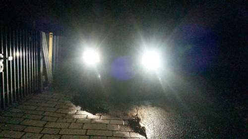

...Foto Osram Nightbreaker...
...geht eigentlich...bin zufrieden...
VG Dulguun
Wie sind die Philips Xtreme und CBI im Vergleich?
Muss nochmal fuer die Nightbreaker eine Lanze brechen. Ursprung des Gelbstiches meines geposteten Fotos links ist ein verschmutzter/defekter? Deflektor, da der vorherige Fummler die Rasthaken der Xenonabdeckung abgebrochen und somit offen gelassen hat.
Gruesse Dulgun

Ich habe auch die Tage meine Brenner getauscht selber.
Ich muss sagen es geht, ist nicht so schwer.
Habe die Alpha Lights eingebaut und bin begeistert von den Brenner.
Vorher waren die von Philips drin.
... Vielleicht glauben sie es ja jetzt das sie super sind 😉
