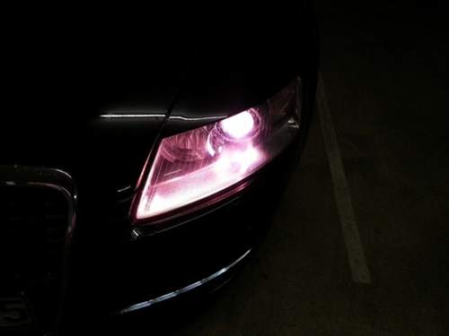

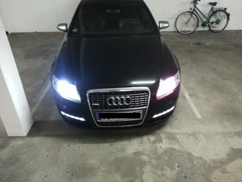

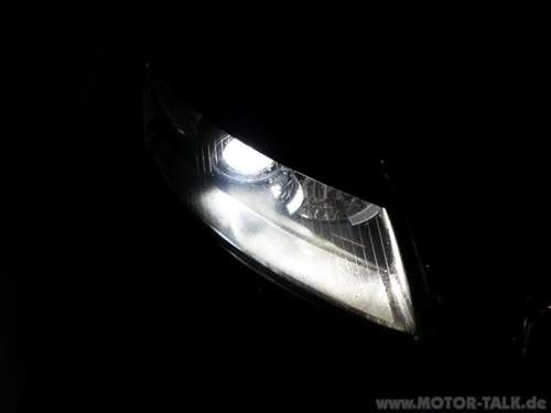

Liebe MT Freunde :D
Mich hat es am Sonntag auch erwischt, Fahreseite puffrotes Licht, von Tag zu Tag schwächer.
Habe noch am gleichen Abend neue D2S Brenner Cool Blue Intenson 5000k von Osram über
Amazon bezogen für sagenhafte 117€ inkl. Versand.....
LINK AMAZON
DIESER LINK hat mich inspiriert diese Sorte an Brennern zu kaufen. So wie es aussieht der einzige Legale Brenner mit Blaustich und 20% mehr Lichtausbeute.
Anbei noch ein paar Fotos vor dem Wechseln. Am Samstag geht es an die Wurst ;) :D
Xenon OK
Xenon Defekt
Gesamtvergleich
