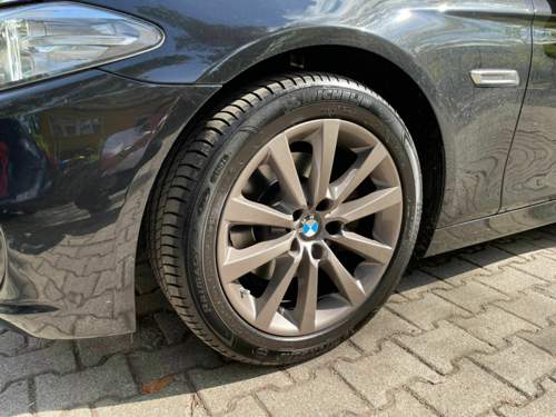

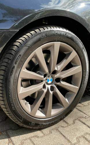

Ich fahr den Michelin PILOT ALPIN 5 mit 245 auf 19" (non Runflat)
Fahrkomfort Top, Geräusche zwischen 80-100 Km/h etwas nervig.
Nachteil: keine Schneeketten erlaubt.
Zu den Wintereigenschaften kann ich leider noch nicht viel sagen 🙁
Nur bei den Felgen mußte ich wegen der Tragkraft etwas aufpassen (AHK)
wie fährt er sich denn bei Nässe und trocken im Vergleich zu Sommerreifen und was meinst du mit nervig zwischen 80-100km/h und hast du einen Vergleich zu anderen Winterreifen?

Ich fahre auf einem F11 mit xDrive den Michelin in 225/55/17. Ist ein guter Allrounder, für milde Winter gut geeignet. (Schneetauglichkeit mMn. unterdurchschnittlich)
@Christian123 schrieb am 10. Juni 2021 um 23:59:43 Uhr:
Mit nervig meine ich eine brummige Geräuschkulisse die der Reifen hat bei diesen Geschwindigkeiten.
Fährt sich ganz anderes wie mit den Sommer Runflat, daher ist ein direkter Vergleich schwierig.
Rein subjektiv würd ich sagen: Das ist ein anderes Auto.
Hatte auf trockner und nasser Bahn nie Probleme, ich bin aber auch eher ein gechillter Fahrer. Aber rein vom Komfort würde ich die das ganze Jahr drauf lassen wollen.
Auf dem Auto hab ich leider keinen Vergleich zu anderen Winterreifen.

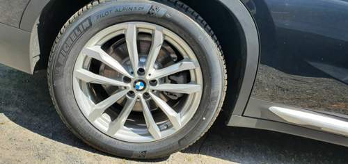

Hi.habe die Alpin 5 jetzt 1000km auf einem nagelneuen X4 gefahren der bis 120km/h sehr leise ist. Ab 120 kommen sehr starke Windgeräusche. Konnte nur ganz leichtes kaum wahrnehmbare Brummgeräusche wahrnehmen.

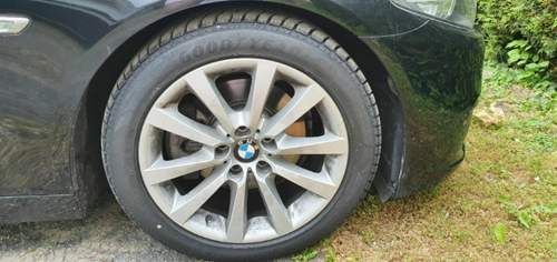

Habe auf dem F11 nun Goodyear ultragrip 8 aus DOT 0621 drauf. Lässt sich extrem bequem fahren und leise sind sie auch würde aber sagen lauter als die Alpin5, wobei ich mir nicht sicher bin das die Dämmung beim X4 nicht besser ist. Er ist merklich leiser als der F11, allerdings nur bis 120.....
Als Anlage die Bilder vom Reifen. Sind die Alpin RUNFLAT? Beim X4 sehr vertretbar. Konnten leider uns angeblich nur sie Goodyear besorge der bei Nässe besser sein soll und auch Testsieger war....
Pilot Alpin 5 ZP
ZP= zero pressure = runflat
Allerdings haben die größeren X4-Reifen als 245/50/19 (der F1x hätte ja 245/40/19) natürlich eine viel höhere Flanke. Damit überhaupt nicht vergleichbar.
Ich halte von Goodyear nicht viel aufgrund persönlicher Erfahrungen.

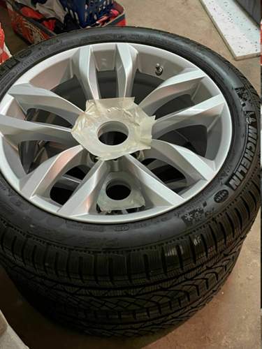

Hallo, habe auf meinem F11 Sommer und Winter 245-Runflat 18 Zoll. Sommer Michelin Primacy und Winter Michelin Pilot. Vorher waren Conti im Winter und Sommer drauf, ein ganz schwacher Reifen. Von Conti kaufe ich nichts mehr, laut und schlecht bei Nässe. Die Michelin sind die besten , alle mit Sternmarkierung und Runflat inkl. BMW Reifengarantie. Habe alles bei BMW machen lassen und bin sehr zufrieden. Die Reifen sind bei Nässe deutlich spürbar besser und haften sehr gut. Bei Michelin heißen die Runflatreifen ZP für Zero Pressure. Sommer und Winter haben auch die MOE Freigabe von Daimler, somit beide großen Hersteller mit einem guten Urteil.
Michelin Primacy 3 ZP
Michelin Pilot Alpin ZP
