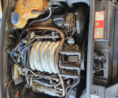

Hallo. Da auto neu ist würde ich natürlich ein gartenschlauch und gerne im Auto haben. (Vorbesitzer) wofür ist der ? Damit ich den tauschen kann.

Was ist d3nn dass bitte für ein Auto????
2,4 oder 2,8 v6 nehme ich an, das was dahin gehört, nennt sich Kurbelgehäuseentlüftung.
Aaaaah....?????? Stimmt.
Sillte die kurbelgehäuseentlüftung sein.
Sehr professionell. Der hält bestimmt diesen Temperaturen stand.
Sollte eigentlich so aussehen.
https://img.motor-talk.de/JxcSO0WIiCa-hNXc.59.jpg
Ich würde den ehestmöglich tauschen.

Ja ein 2,4 . Ja das dachte ich auch. Behilfsmässig geht das. Aber auf Dauer? So wie der Schlauch aussieht muss da schon viele tausende km was durch gelaufen sein . Vielen Dank für die infos
am 17. Juni 2023 um 19:16
Ich sehe da nur ein optisches Problem. Qualitativ sollten diese Gewebeschläuche locker mit den originalen Billiggummi mithalten können.
Original ist eher ein Kunststoffrohr und kein Gummi. @Passat-Schrau-Baer
Themenstarteram 17. Juni 2023 um 21:11
Ja , werde es auf jedenfall tauschen sobald ich eins finde für schmales Geld.
