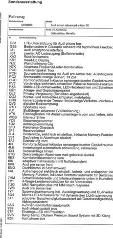

Hey, mein Etron kommt morgen Abend und ich wollte vormittags neue Felgen Montieren lassen und der Meister wollte wissen welche Art von Sensoren das sind, ob er extra welche reinmachen soll oder ein anderes System dahinter steckt. Ist es Modellabhängig oder könnt ihr mir sagen es Sache ist? Habe einen etron 50 Baujahr 2020 Juli
19 Antworten
Das kommt auf deine Ausstattung an...hast du die Reifendruckkontrolle für rund 300 Euro mitbestellt oder nicht?!
Themenstarteram 8. April 2021 um 16:40
@A5-Fan schrieb am 8. April 2021 um 18:33:46 Uhr:
Ist in der Sonderausstattung bei mir nicht dabei
Ba203c27-0126-4c72-9c99-a71894cce355
Dann brauchst du keine Sensoren.

So ist es habe sogar bei Porsche nur 200 Euro für 4 Sensoren gezahlt. Der TE braucht zum Glück gar nix ausgeben.
Themenstarteram 8. April 2021 um 20:32
Also wenn man das das RKS gegen Aufpreis dazu nimmt hat man mit den Reifen nochmal mehr Kosten? :D :D :D
Die Mehrkosten nehme ich für meine Sicherheit gerne in Kauf und da spreche ich aus Erfahrung... und 120-150 Euro sind bei dem Fahrzeugpreis eher Peanuts und die fallen auch nur für den zweiten Satz Räder an.
Aber die Fahrzeuge ohne RDKS warnen ja auch aufgrund der unterschiedlichen Raddrehzahl (aus dem ESP Steuergerät).
Insofern ist es schon auch ein bisschen Luxus den exakten Luftdruck im Display angezeigt zu bekommen ;).
