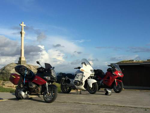

Eine Z750 wird kaum einen modernen Tourensportreifen wie den Angel GT an seine Grenzen bringen.
Da ziehe ich in Kürze den 5. Satz von auf und das ist für mich im Moment das Nonplusultra für den Strasseneinsatz.
Hält und haftet. In allen Lebens- und Schräglagen.
Wenn Du genau hinguckst: Alle Motorräder auf dem Bild sind unabhängig voneinander mit Angel GT besohlt.
Das hat seinen Grund...
Mach das Bild raus...sooowas von hässliche Mopeds...
