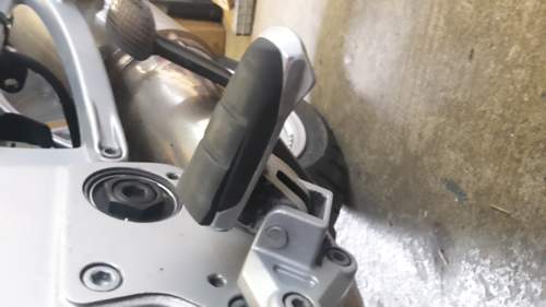

Roadtec01 und Roadtec01SE werden beide noch produziert, das "SE" steht nicht für Second Edition, sondern für Sport Edition, da er sportlicher ausgelegt ist! Der Unterschied liegt im Profil der Flanken, dort hat der SE weniger, ganz aussen gar kein Profil, was die Kontaktfläche vergrößert. Wirklich erfahren lässt sich das aber eh nur mit gekröpften Fussrasten, die bis MJ2000 verbaut wurden. Ab MJ 2001 wurden gerade Fussrasten verbaut, die setzen früher auf, da sie 2cm tiefer liegen ... und selbst die gekröpften kratzen bei kleinster Bodenwelle schon ordentlich (bei abgeschraubten Angstnippeln), will man den anders ausgebildeten Bereich des SE erfahren! Hilfreich ist es dafür auch, den Hintern mittels höhenverstellbarem Zubehör-Federbein nen cm anzuheben, daß macht die Fuhre zusätzlich noch etwas handlicher/lenkwilliger!

Gerade
Gekröpft
