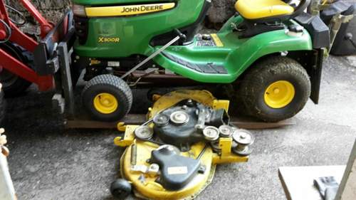

wie jetzt genau die Kombi ist, ob du ein Mähdeck einfach wechseln kannst, um zB Hochgras zu mähen, weiß ich nicht. Es gibt bei Jonny zB Typen, die heißen zB X320 ( glaube ich :confused: ) die Mulchen können und das auch bei höherem Gras.
Das Mähdeck "mal eben" umbauen ist aber nicht ganz so einfach, bei unserem X300 brauche ich etwa 20 min um es auszubauen, wenn die Handgriffe sitzen. Du musst dabei auch den Auswurf und die Riemen beachten. Da der letzte Ausbau schon etwas her ist, würde ich es wahrscheinlich nicht in 20 min schaffen.

So, hier mal 2 Bilder.
Einmal das ausgebaute Mähwerk.
Mit dem Fuchs (Hoflader) hebe ich den Jonny auf, läßt sich etwas leichter arbeiten :D
Einmal eine Steigung an der Wiese die ich mähe.
Die ist leider nicht sooooo gut zu erkennen es geht da aber ganz schön hoch. Der Jonny macht das locker, mit eingeschaltetem Mähwerk.
Gruß Jörg.
