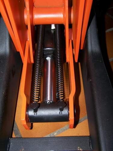

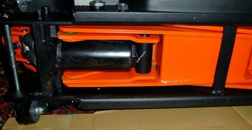

Zum Thema Staubschutzmanschette: Der Bahco hat keine. Meines Wissens der Rodcraft auch nicht. Und auch kein anderer ist mir bekannt, der so etwas hat. Eventuell haben die Heber von Nike so etwas, kosten aber auch ein Mehrfaches. Meiner Meinung nach ist eine Staubschutzmanschette auch unnötig, da im eingefahrenen Zustand die Stange komplett im Zylinder drin ist (siehe Fotos unten von meinem BH13000). Und falls da wirklich mal was anhaften sollte, dann erledigen die Abstreif-/Dichtringe ihre Aufgabe. Eine Gasdruckfeder am Kofferraumdeckel hat auch keinen Schutz, wird wesentlich öfter betätigt und ist dazu an einer viel schmutzigeren, extrem exponierten Stelle eingebaut. Hält selbst bei extremen Temperaturunterschieden von -20° bis +60° in der Regel ein Autoleben lang. Da mache ich mir keinen Kopf.
Und ja, das Ding ist schwer. Man kann ihn aber immer noch gut tragen, da man die vordere Achse sehr gut als Tragegriff nehmen kann. Spätestens ab dem ersten Reifenwechsel damit lernt man das Gewicht zu schätzen, da das Teil dermaßen stabil und unerschütterlich stehenbleibt. Da will man nix anderes mehr. Size matters. 🙂
