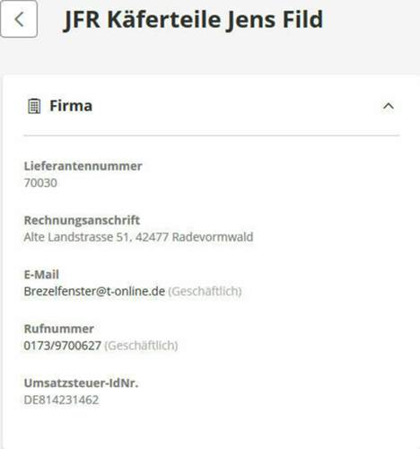

Hat der gute Jens keine Homepage (außer FB)?

hier die daten vom jens:
Screenshot-2020-09-12-kontakt-stammdatenverwaltung
Themenstarteram 12. September 2020 um 15:34
Perfekt, danke dir!!
