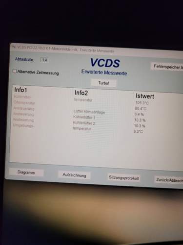

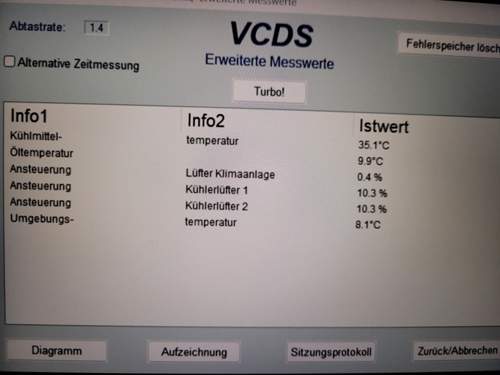

mein Lüfter läuft neuerdings ständig und beim auslesen zeigt VCDS
eine Kühlmittelthemperatur von rund 35 Grad obwohl das Auto genauso kalt ist wie die Umgebungsthemperatur von ebenfalls rund 8 Grad.
Der Wert schwankt bzw steigt sogar noch leicht wenn man kurz beobachtet - Motor steht aber noch.
Fahre ich dann und lass VCDS laufen komm ich auf 103-108 Grad laut besagtem Sensor.
Anzeige Innenraum normal 90, Heizung Top, Flüssigkeitsstand Top, Schläuche unauffällig.

@Loomi schrieb am 13. Januar 2023 um 17:02:34 Uhr:
Hm, komisch. Wenn Deine Wassertemperatur wie in Deinem Foto über 100°C steht, würde mich der Lüfterlauf nicht wundern.
Aber bei 35°C Temperatursignalwert dürfte der Lüfter nicht laufen müssen. Oder habe ich Dich falsch verstanden?
Wenn im KI die 90°C stehen zeigt das VCDS dann auch da die ~ 85-105°C an ?
Wenn ja sollte der Sensor eigentlich Ausgeschlossen sein, kann ja sein das da bereits nach kurzer Fahrt oder nach Kaltstart schon "100°C" stehen !??
Wie hoch ist denn die Kühlmitteltemperatur Anzeige über VCDS am Küherlaustritt beim Kalten Motor oder nach kurzer Fahrt ?
Sollte normal so in etwa der Aussentemperatur Entsprechen.
Wenn das Thermostat Öffnet fließt das Heisse Wasser ja zum Abkühlen durch den vorderen Wäremtauscher, der obere Schlauch ist Zulauf, unten Ablauf, da sollte auch kurz nach Austritt der Sensor Verbaut sein.
Ein Sensor (G62) ist am Motorblock Verbaut, der ist entdweder 2 oder 4 Polig, eine Leitung zum Motor STG, die andere für die Anzeige der Temperatur am KI - kann je nach Motor auch nur 2 Polig sein.
Am Kühlerausgang ist der Sensor G83
Das Motor STG Erhält von beiden Sensoren einen Wert und Regelt Entsprechend die Lüfter,...bei Ausfall eines Sensor wird ein Ersatzwert Genommen,...je nachdem läuft der Lüfter Permanent auf Stufe 1 oder 2

Also der Lüfter beginnt zu laufen wenn im vcds ca 100° angezeigt werden.
Allerdings zeigt er bei KALTEM Motor bereits 35°- also rund 25 Grad zu viel (die Maschine war 8 Grad kalt)
Zeigt die KI 90 dann Zeigt vcds 105 und mehr.
Daher hab ich die Schlussfolgerung gezogen der Sensor ist dahingehend defekt als das er immer zu hohe Werte liefert.
Steuert der nun auch den Lüfter dann passt alles zusammen -> Sensor kaputt.
Ich hoffe jetzt ist es verständlicher.
Wie in einem anderen Beitrag (kann ich mal raus holen) von einem Mitglied ausführlich erläutert wird die KI von einem Fühler im Heizungskreis angesteuert bzw bekommt den Wert.
Nicht jedoch vom Fühler vorne am Motor - der dürfte für das mstg sein und (so vermute ich) auch den Wert für den Lüfter liefert.

Also eine Art Offset auf dem Temperaturmesswert. Dann ist doch die Sache schon mal gut eingegrenzt. Hattest Du nicht erst Deinen G62 erneuert?
KI ist ein grobes Schätzeisen. VCDS liefert das, worauf sich die MSG-Software abstützt.
