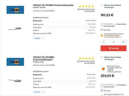

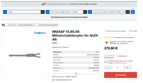

Hallo.
Weiß ned ob Dir das weiter hilft, ich hatte meine komplette Auspuffanlage bei Auto.doc bestellt, da ich auch nen Quattro hab mit 2 Endschalldämpfern..
Hab mal mit die Fahrzeugdaten aus Deinem Profil gesucht und hab was gefunden.
Schaust halt selbst nochmal, weil da gibts für Deinen 3 Mittelschalldämpfer - mit unterschiedlichem Preis (Herstellerabhängig). Genauso ist es bei den Endschalldämpfern.
Audi-4
Audi-4-2
Audi-4-2

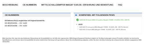

Teilenummer z.B. bei audi.7zap.com herausgesucht und gegoogelt?

Eben da es unterschiedliche Durchmesser und Innenaufbauten gibt, habe ich den Tipp der ermittelten Teilenummern geschrieben. Entweder beim Audi-Händler, Teilehändler direkt die erforderlichen Teilenummern geben lassen.
Oder beim Online Händler via Fahrzeugidentnummern Teile heraussuchen, hier dann die OEM Nummern einsehen.
Mein Tipp mit der Online Teile-Seite 7zap kann hier auch helfen.
Mithilfe der Teilenummern kann man sich im Internet dann passende Angebote suchen.
