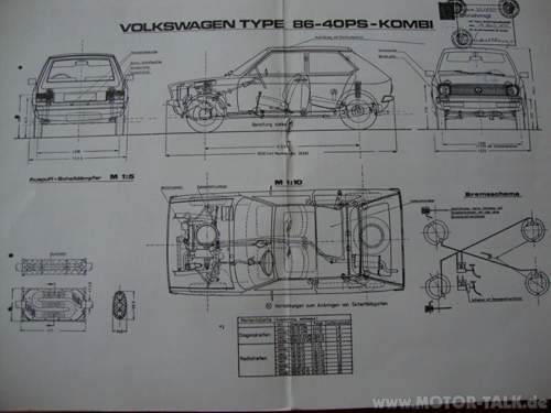

Bin da zufällig auf ein Polo "Typ 86" Datenblatt für österreichisches Zulassungsverfahren gestoßen.

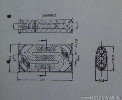

Da ist eine genaue Skizze vom Aufbau des (Serien-) ESD drauf . . . .
Sooo kann das ja auch nix werden 😁 😁 😁

Polo-2-datenblatt
Polo-2-esd
Das Ding ist ja mehr eine Drossellung als ein ESD.
Das ist stömungstechnisch totaler Blödsinn.
2x ein 180° Bogen und dann noch eine Verjüngung des Rohrduchmessers.
